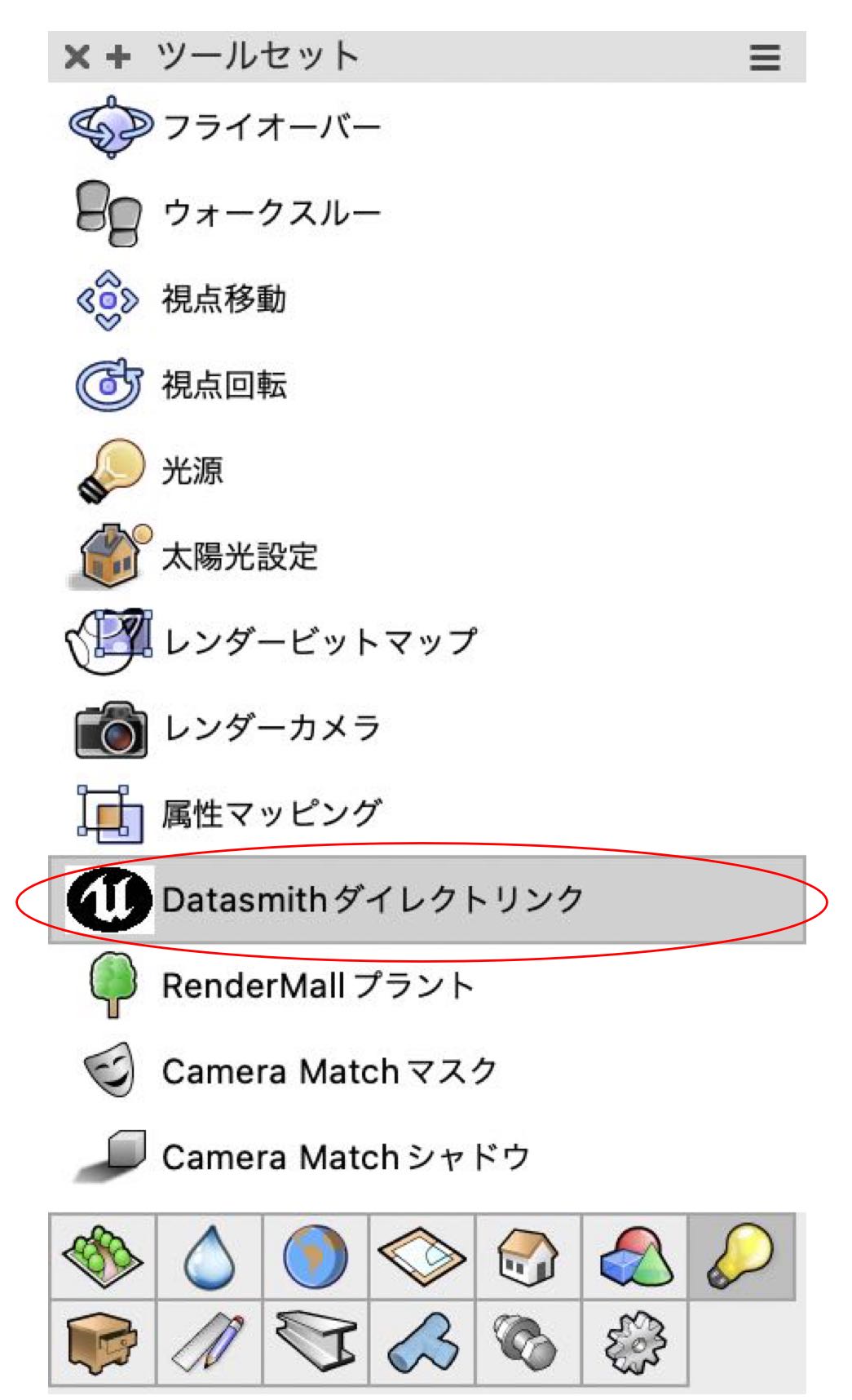

2. ビジュアライズ ツールセットパレットを開き、 Datasmithダイレクトリンク ツールをクリックします。

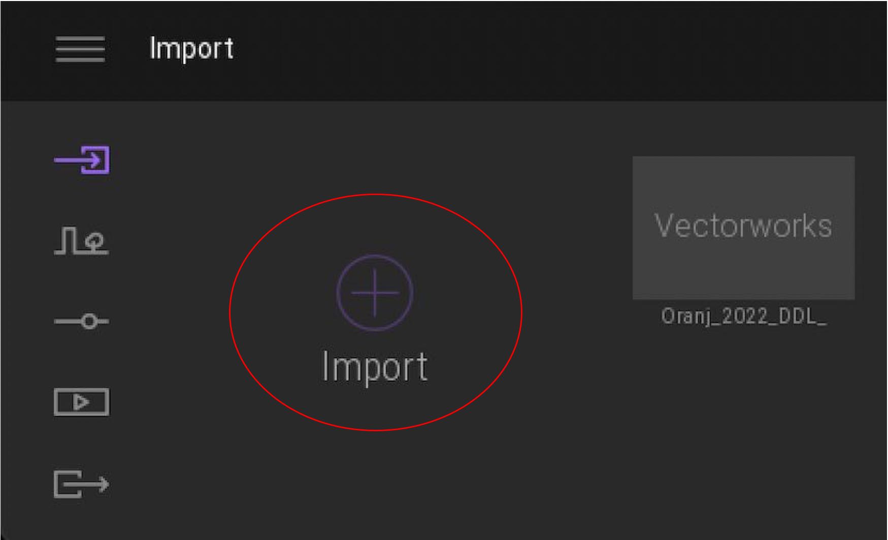

4. Twinmotionのインターフェイス左下にある「 + 」アイコンをクリックし、ポップアップから インポート を選択します。正しい Datasmith ファイルが選択されていることを確認します。
