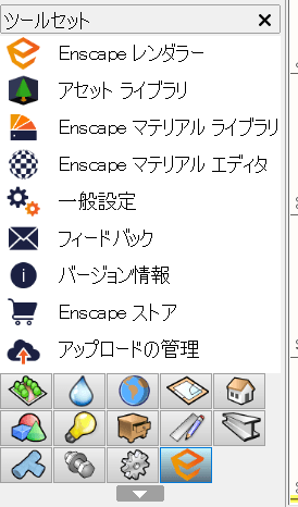

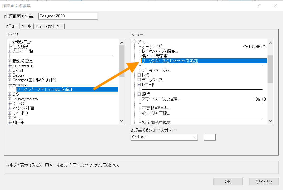

3. インストールが完了したら、Vectorworksを開きます。Enscapeがツールセットとして表示されるはずです。 表示されない場合は、以下の設定をしてください。
4. ツール>作業画面>現在の作業画面を編集 をクリックします。
5. メニュー タブをクリックし、 コマンド 欄の ワークスペースにEnscapeを追加 を メニュー 欄の ツール 下にドラッグで追加し、 OK します。
キャプチャ2
6. ツール>ワークシートワークスペースにEnscapeを追加 をクリックすると、ツールセットパレットにEnscapeの各ツールが追加されます。
