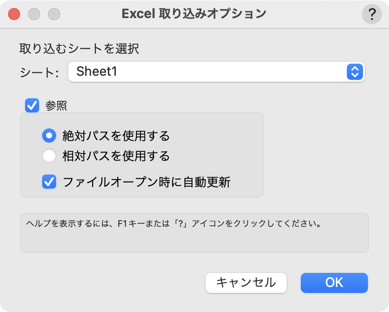

ファイル>取り込む>ワークシート取り込み からExcelデータを選択します。 Excel取り込みオプション ダイアログで設定して取り込みます。
シート: Excelファイルに複数のシートが含まれる場合は、取り込むシートを選択します。
参照:有効にすると、変更のたびにExcelファイルを再取り込みする必要がなくなり、時間を節約できます。
ファイルオープン時に自動更新:有効にすると、Excelファイルに変更があった場合に、参照されたVectorworksファイルを開いた際に自動的にデータが更新されます。

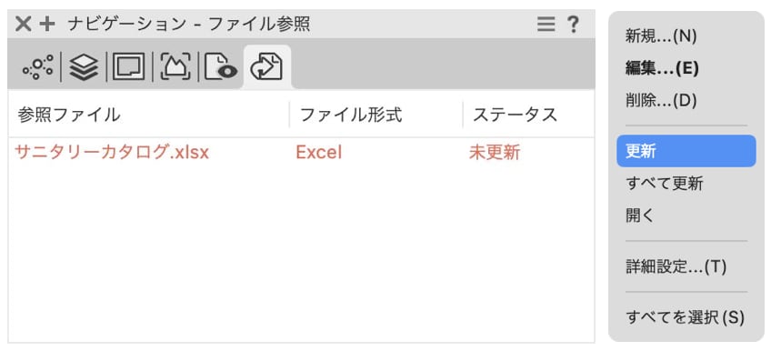

参照中のExcelデータの更新 Excelデータの編集後、 オーガナイザ ダイアログもしくは ナビゲーション パレットの ファイル参照 タブを選択します。赤い文字の上で 右 クリックから 更新 を選択します。

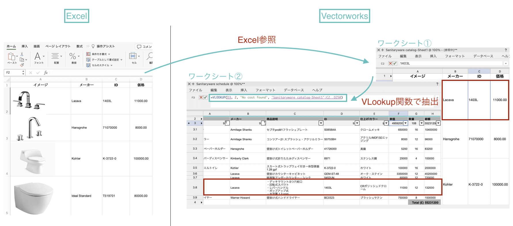

VLookupを使用することで、取り込んだExcelデータの一部を抽出して、必要な情報だけピックアップした一覧表の作成ができます。
VLookup
表内のデータを検索して、値が一致した行の指定した範囲のデータを返してくれるExcelの関数です。
ワークシートの 挿入>関数 から検索にVLookup (使用したい関数)と入力します。 関数選択 ダイアログで サンプル表示 をクリックします。表示された関数サンプルを参考に計算式を入力します。

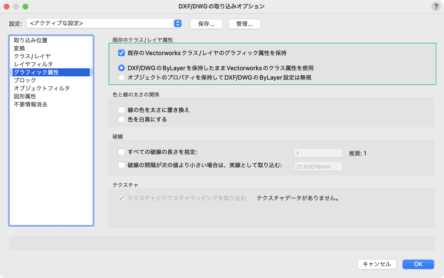

DXF/DWGファイルの取り込み時にファイル構造が簡素化され、取り込みオプションで 既存のVectorworksクラス/レイヤのグラフィック属性を保持 を有効にすることで、レイヤやクラス設定の属性を上書きすることも可能となりました。

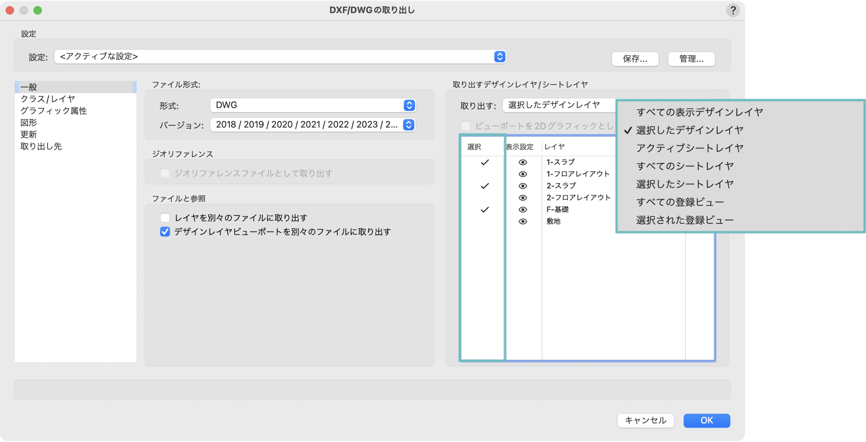

DWGファイルの取り出しでは、ビューポート設定を使用して重複データを削除し、最適化されたファイルサイズを維持できます。 異なるクラスの表示設定がされたビューポートが複数存在するファイルにおいて、シートレイヤの取り出しをする場合にファイル容量を少なくします。
取り出すレイヤの絞り込み
取り出すデザインレイヤやシートレイヤから、✔️を入れてレイヤやビューポートの選択ができます。
