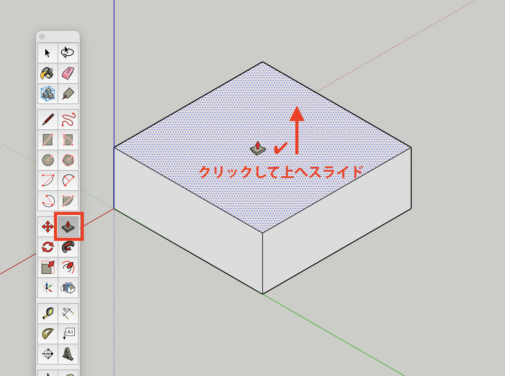

SketchUpとVectorworks共に、 プッシュ/プル ツールを使用することで、直感的に3Dモデルを作成していくことができます。

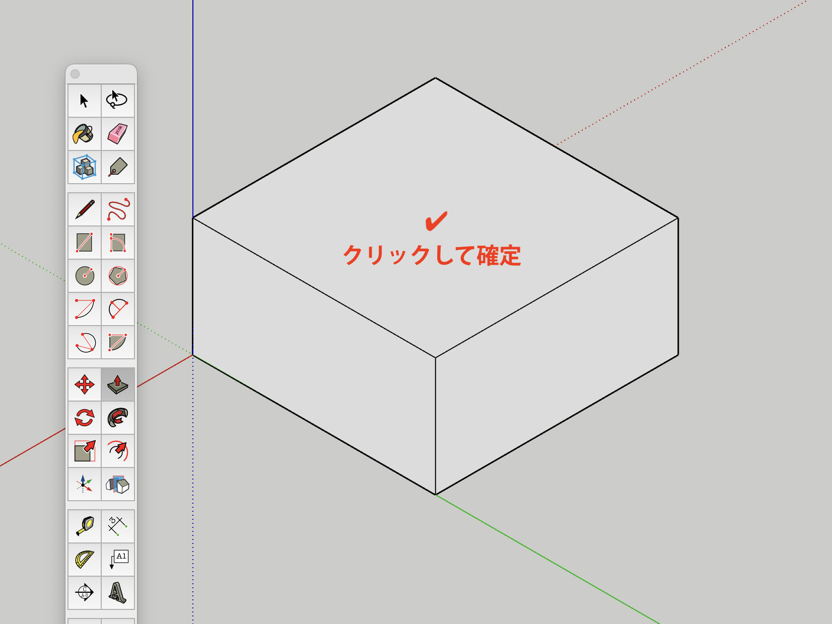

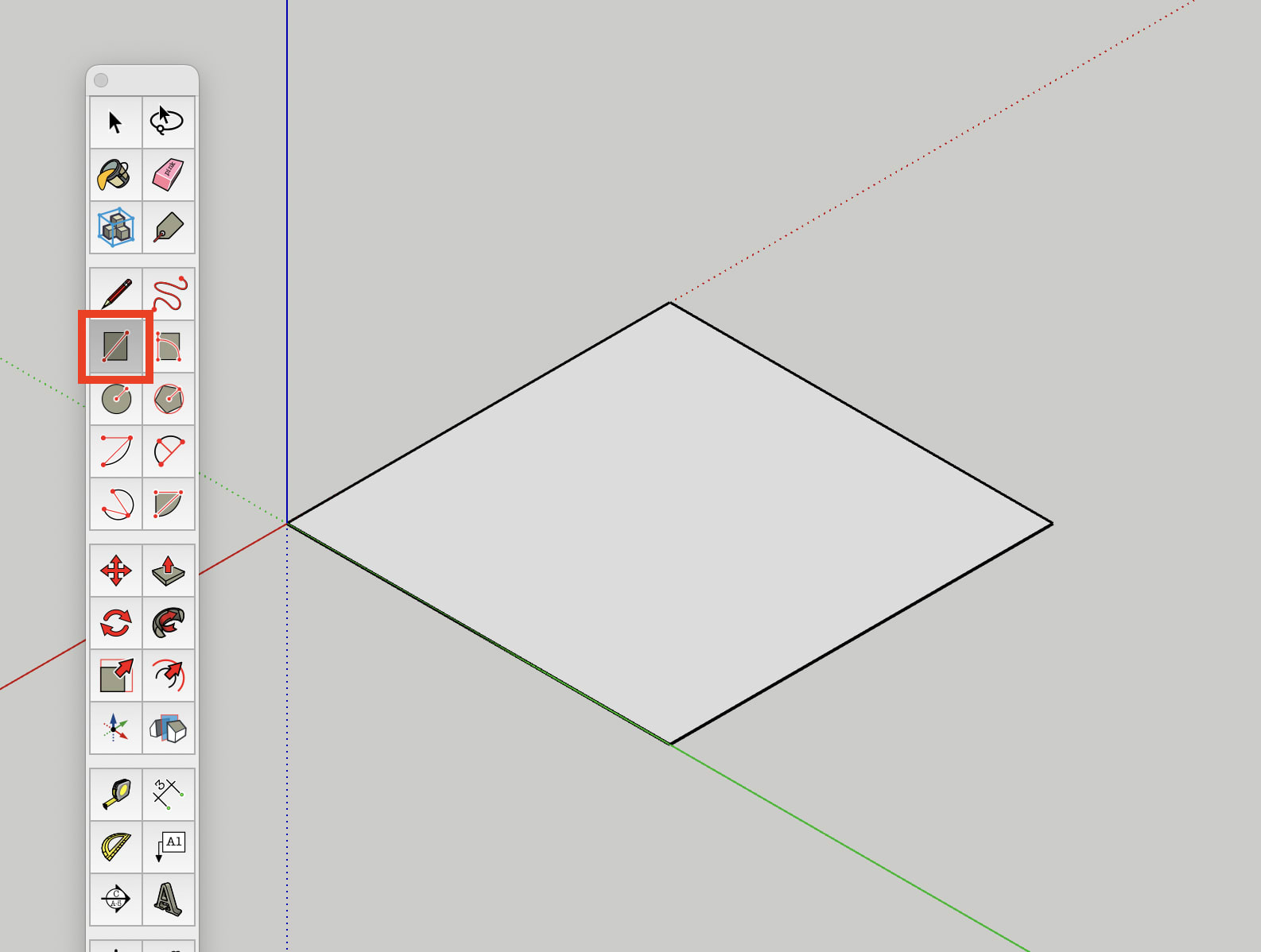

SketchUpプッシュ/プル ツール
1. 四角形 ツールで任意の四角形を作成します。
四角形ツール
2. プッシュ/プル ツールを選択し、作成した四角形の面の上でクリックします。 そのままマウスカーソルを上にスライドさせることで、面を押し出すことができます。
プッシュプルツール
3. 任意の高さでもう一度クリックします。
クリックして確定

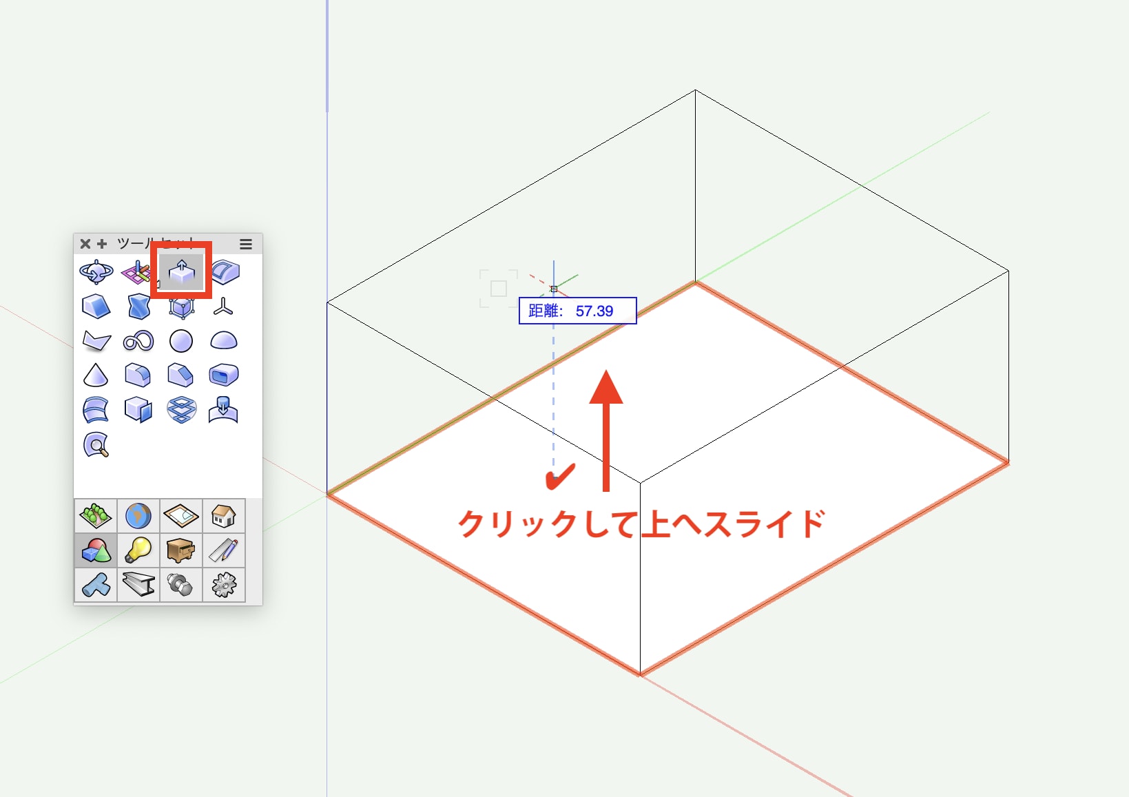

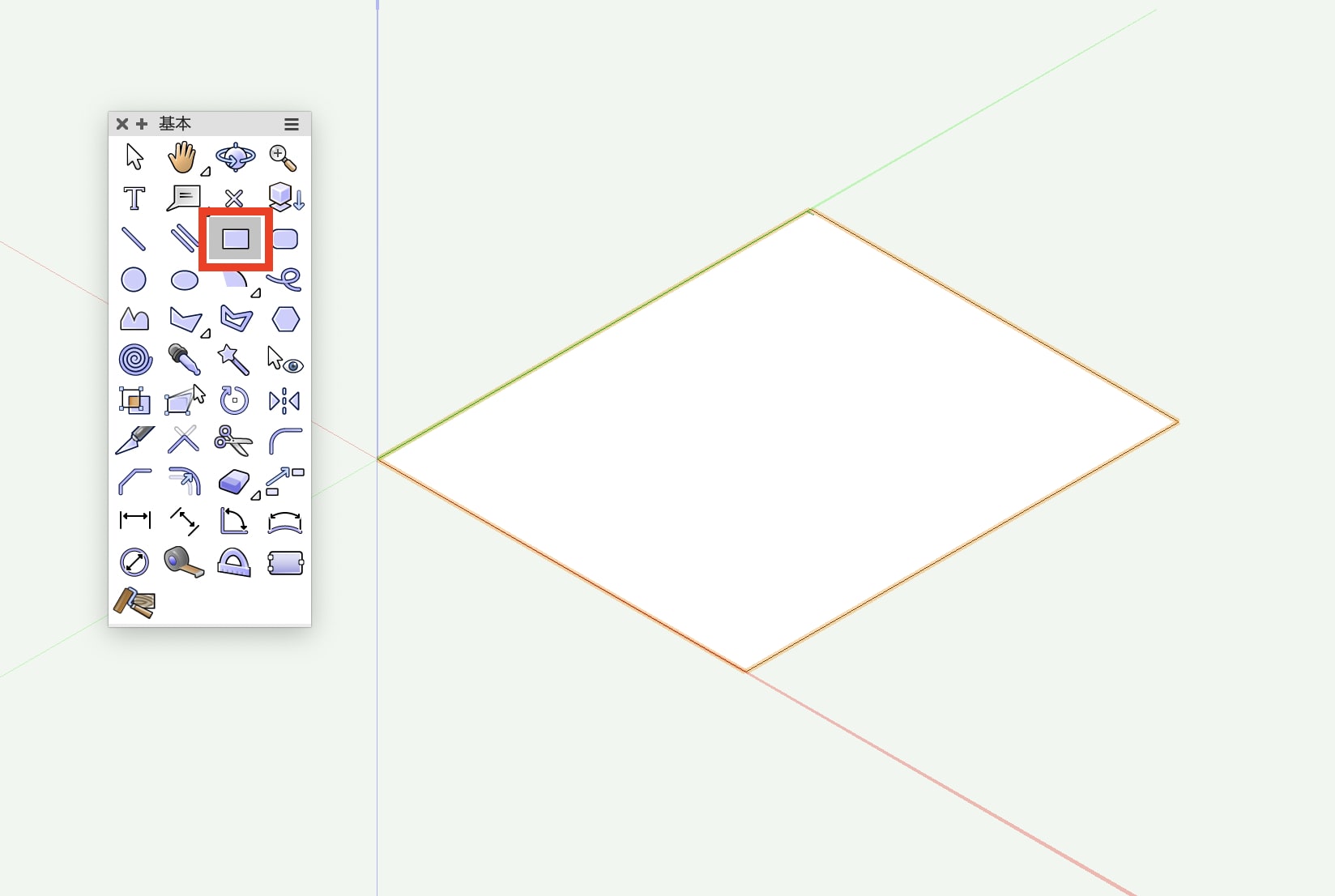

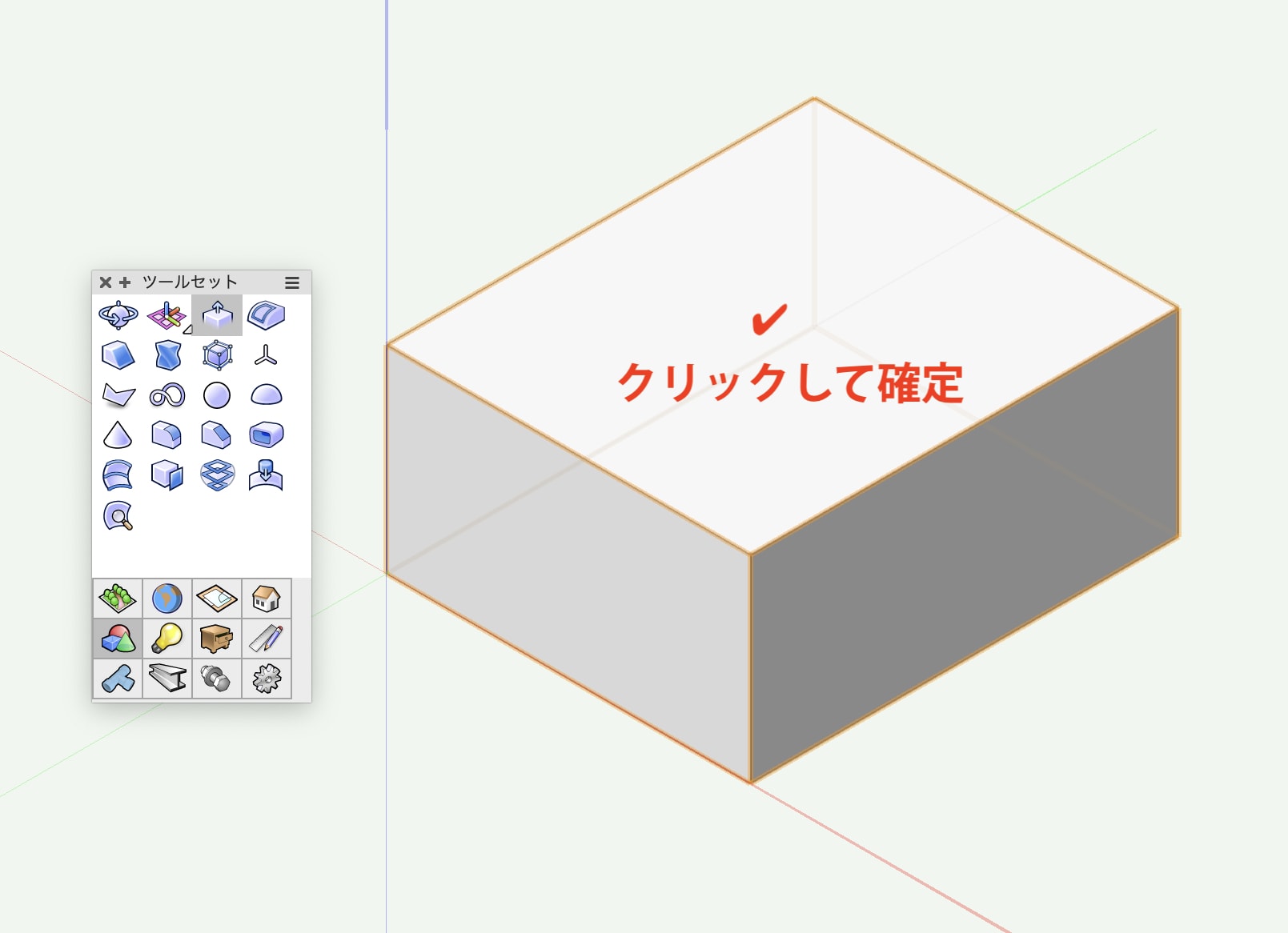

Vectorworksプッシュ/プル ツール
1. 四角形ツールで任意の四角形を作成します。
四角形ツールVw

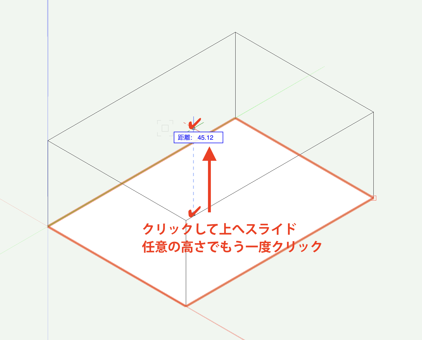

プッシュプルツールVw
クリックして確定Vw

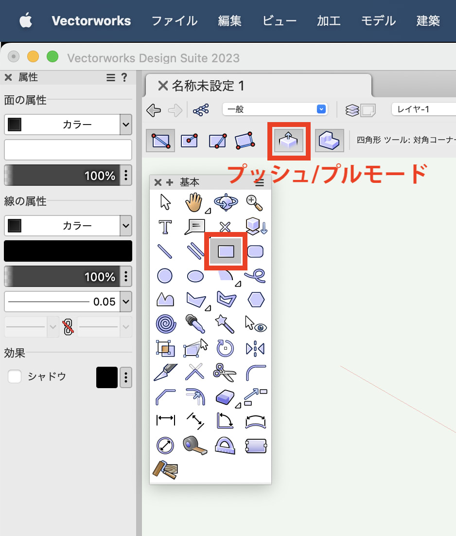

Vectorworksのダイレクトモデリング
Vectorworksにはダイレクトモデリングという機能があり、ツールを持ち替えなくてもプッシュ/プルの機能を用いて直方体等の3Dモデルを作成することができます。
1. 四角形 ツールを選択し、 ツール バーにて プッシュ/プル モードが有効になっていることを確認します。
プッシュプルモード

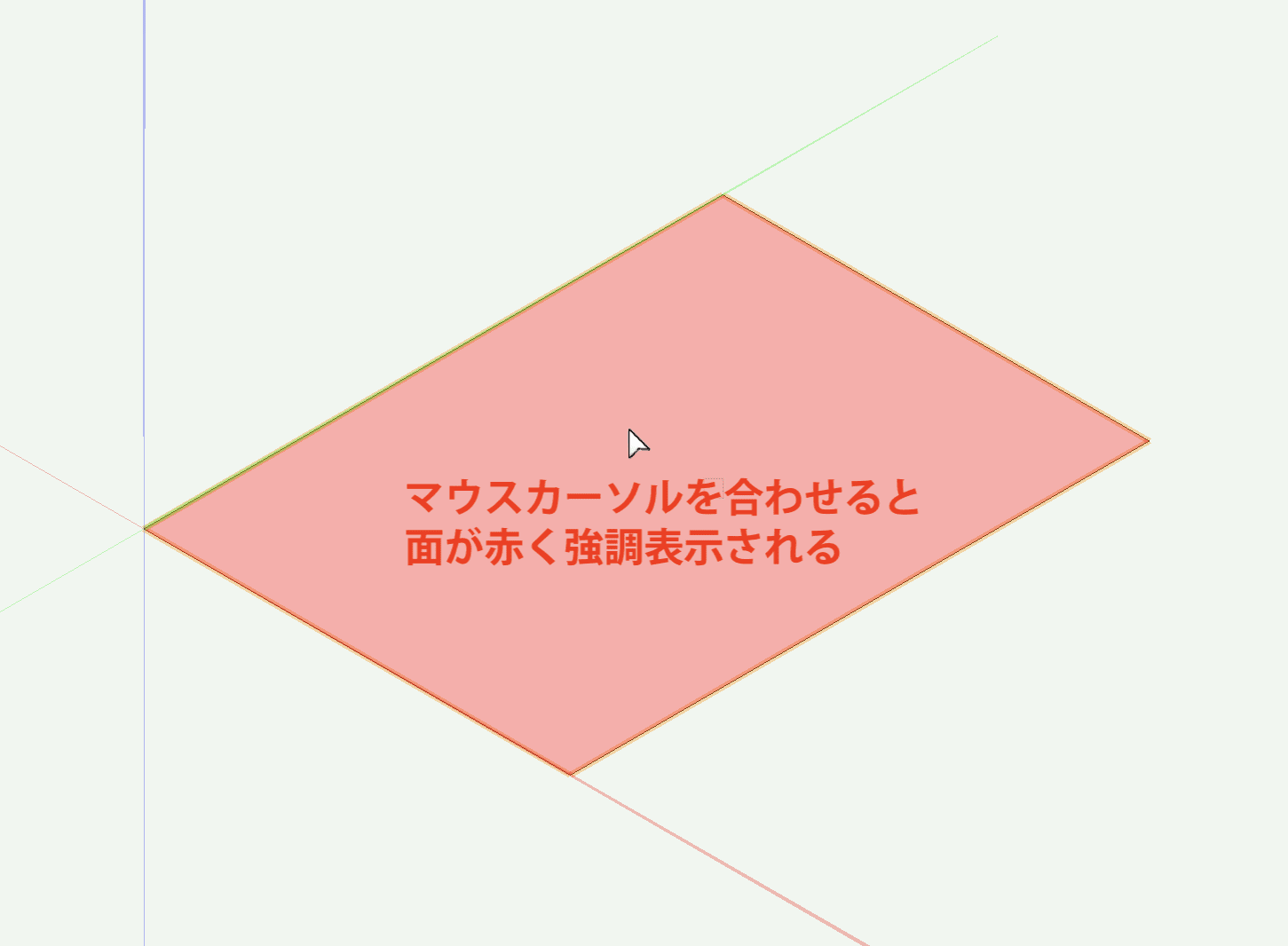

2. 任意の四角形を作成したら、そのままマウスカーソルを四角形の面に合わせると、面が赤く強調表示されます。
ダイレクトモデリング1
3. その状態でクリックすると、そのまま面を押し出して3Dモデルを作成できます。
ダイレクトモデリング2
このダイレクトモデリングは、四角形ツールだけではなく、 直線 ツール、 ツール、 多角形 ツールなど、さまざまな2D作図ツールが対応しています。

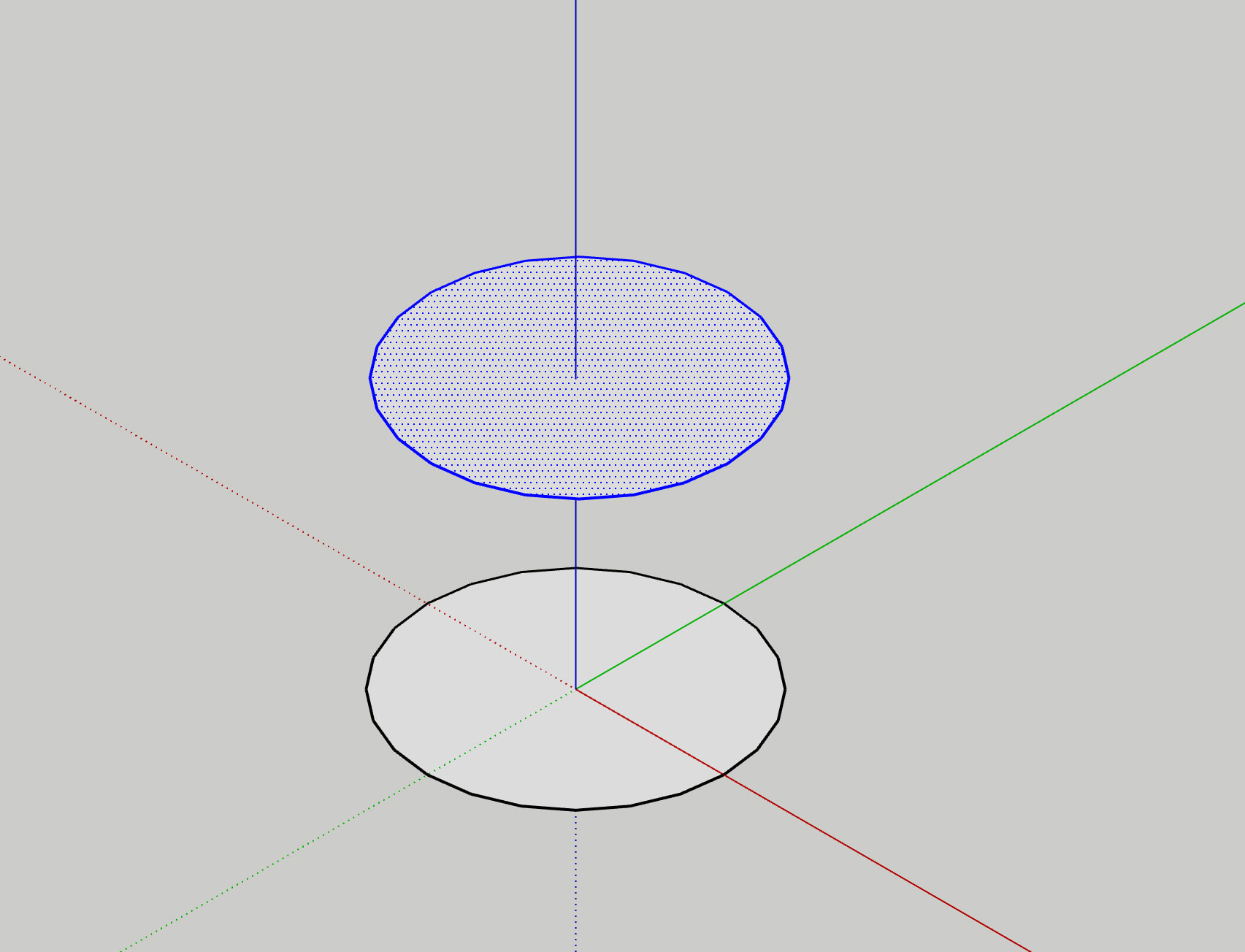

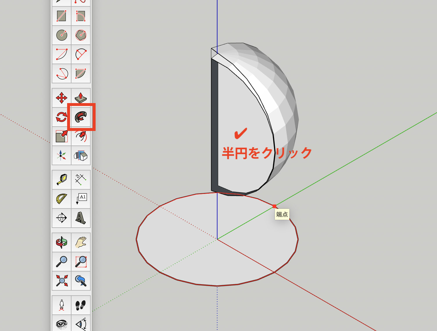

SketchUpフォローミー ツール

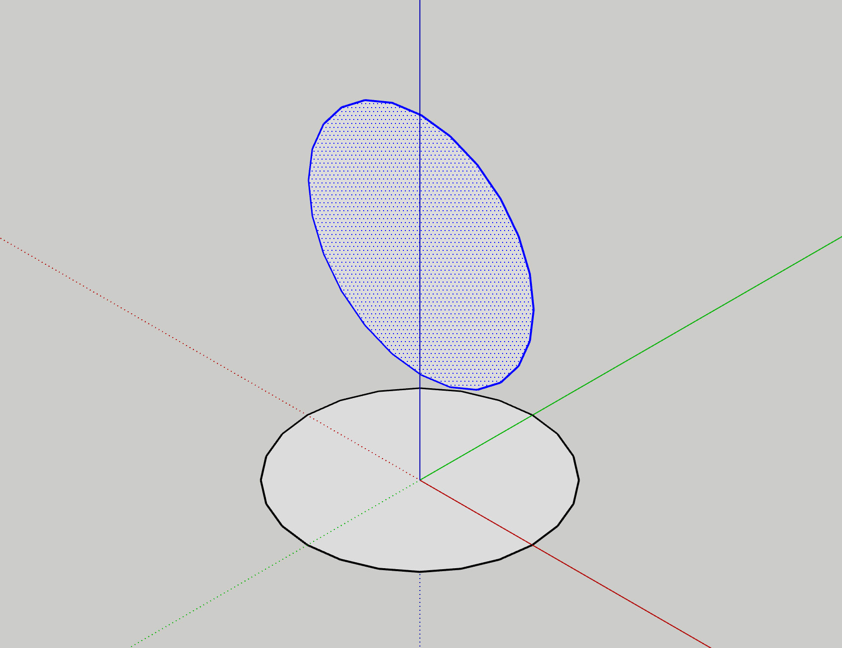

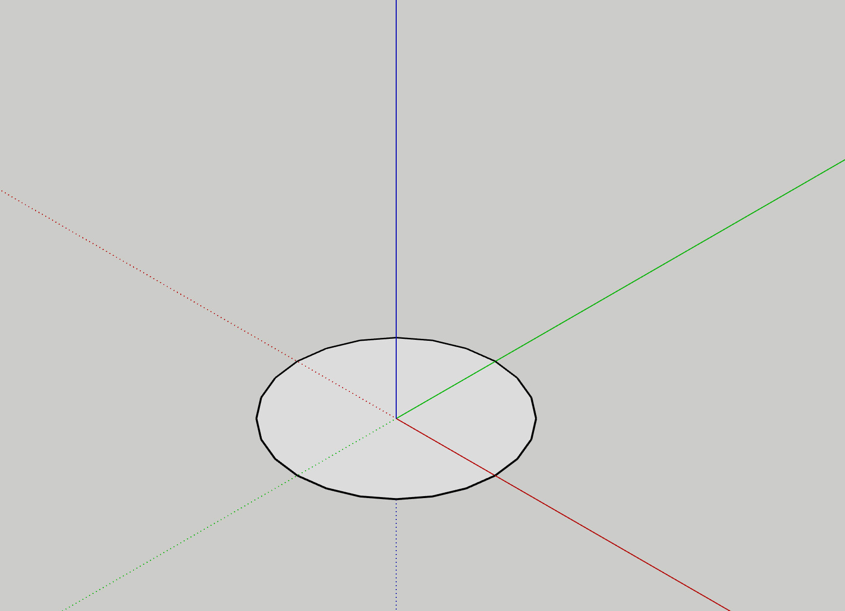

1. 作成したい球体と同じ大きさの円を作成します。
円作成

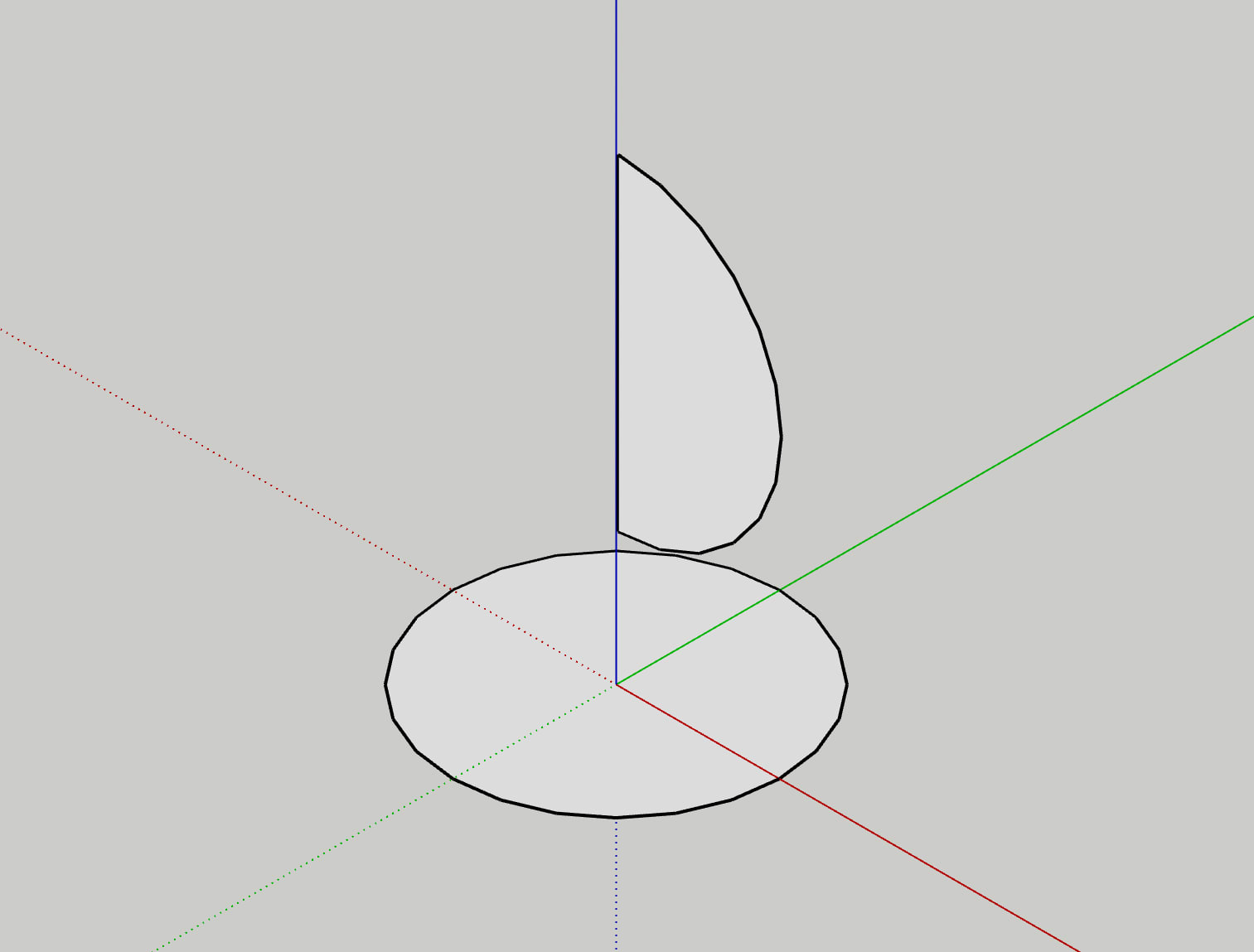

2. 作成した円をコピーし、最初の円よりも上に移動します。
円移動
3. 移動した円を90°回転させて立てます。
円回転
4. 円を半分に切断します。
円切断

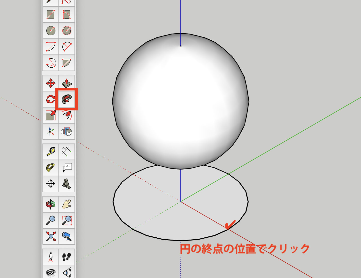

5. フォローミー ツールを選択し、切断した半円をクリックします。
フォローミーツール1
6. 最初に作成した円の線上にマウスカーソルを合わせると、その円に沿って半円が回転しながら3Dモデルを作成していきます。 円の終点でクリックすると、一周回って球体を作成することができます。

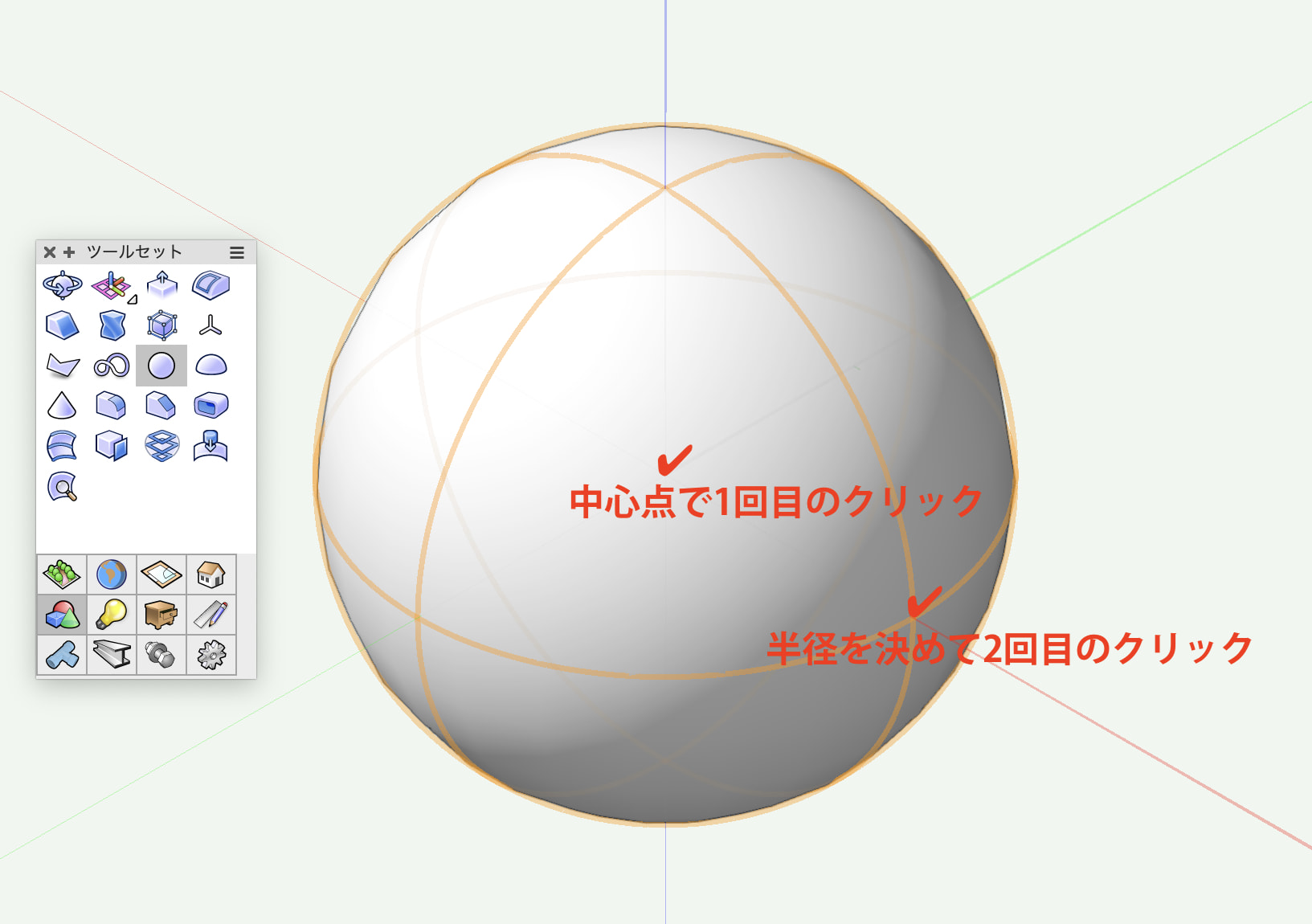

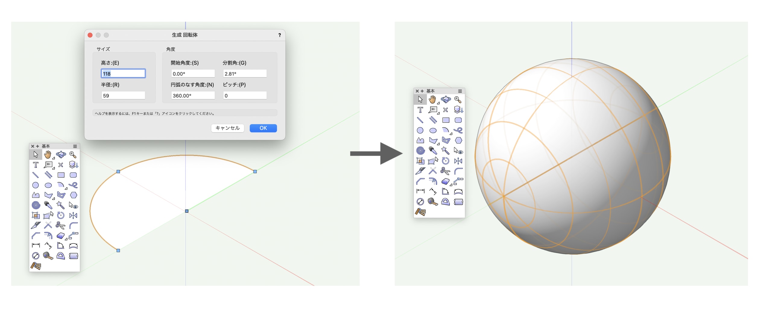

Vectorworks ツール、 回転体 コマンド

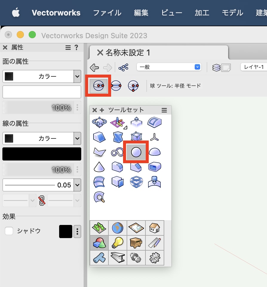

  • 球ツールの場合
1. ツールセット パレットの ツールを選択し、合わせて任意のモードを選択します。(今回は 半径 モードを選択)
球ツール
2. 任意の大きさの球体を作成します。
球作成

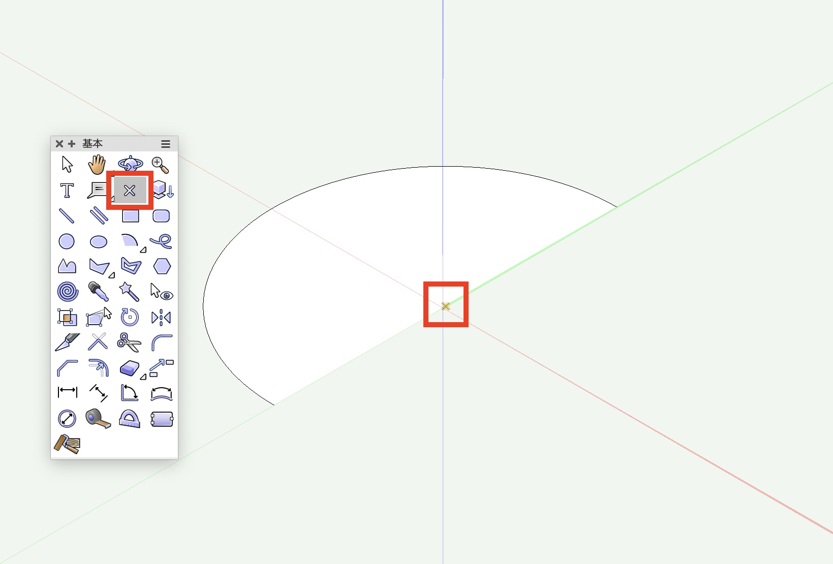

  • 回転体コマンドの場合

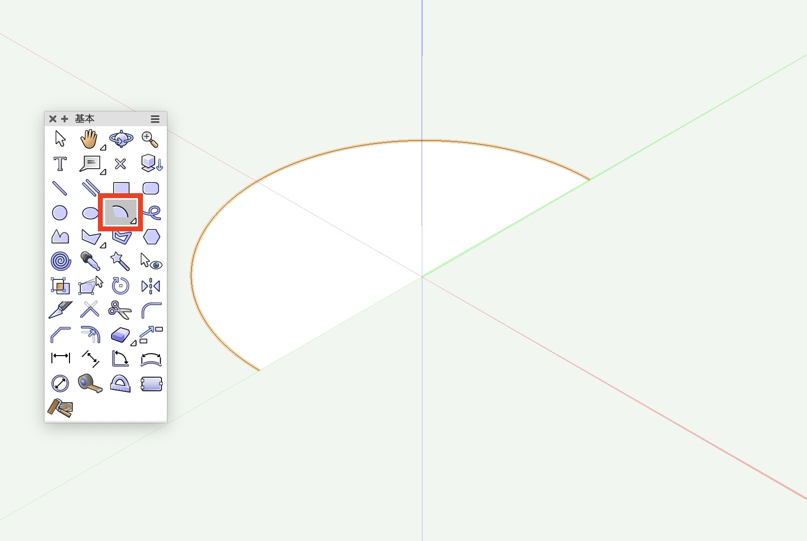

1. 円弧 ツールを選択し、作成したい球の半分の大きさの円弧を作成します。
円弧作成
2. 2D基準点 ツールを選択し、回転の中心となる位置に2D基準点を配置します。
2D基準点
3. 作成した円弧と2D基準点を選択して、 モデル>回転体 を実行します。
回転体

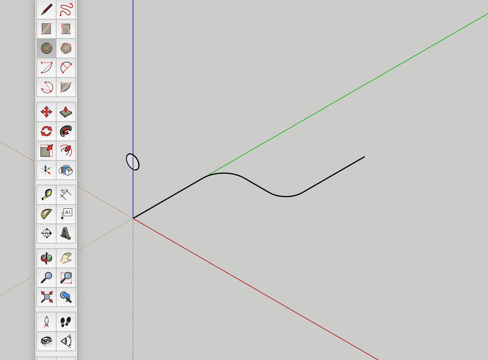

1-3. パイプのような形状を作成する

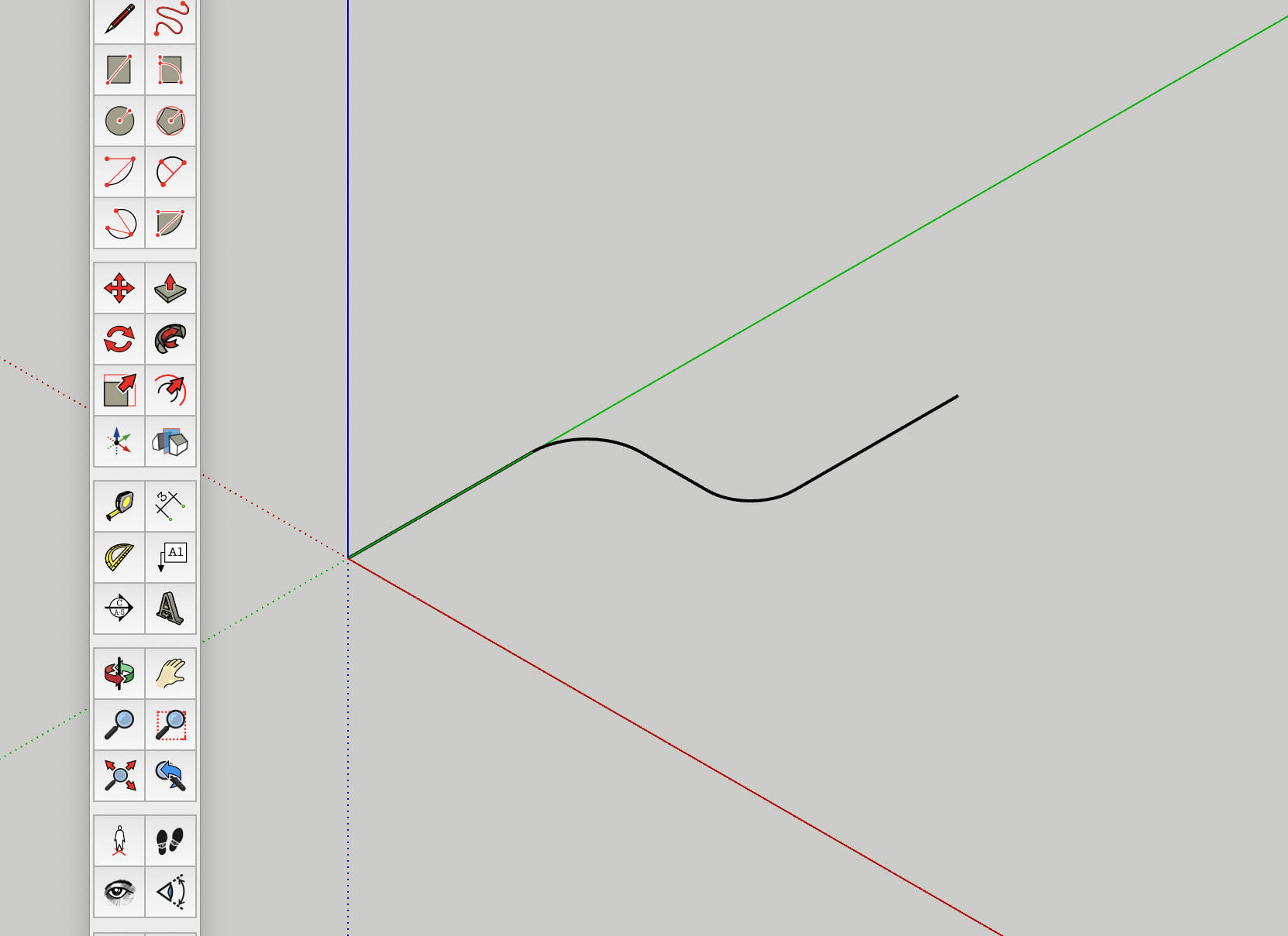

SketchUpフォローミー ツール
1. 作成したい形状の2D図形を作成します。
曲線作成
2. パイプの断面形状となる円を作成します。
断面作成
3. フォローミーツールを選択し、手順1で作成した2D図形をクリックします。
フォローミー3

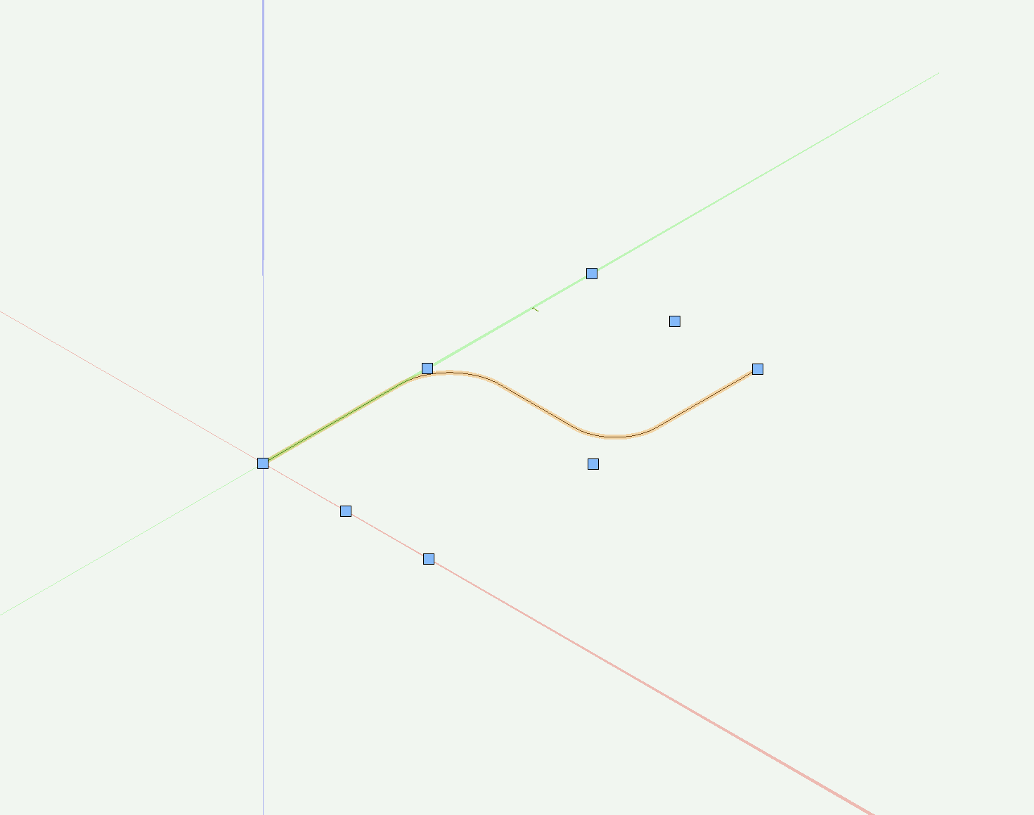

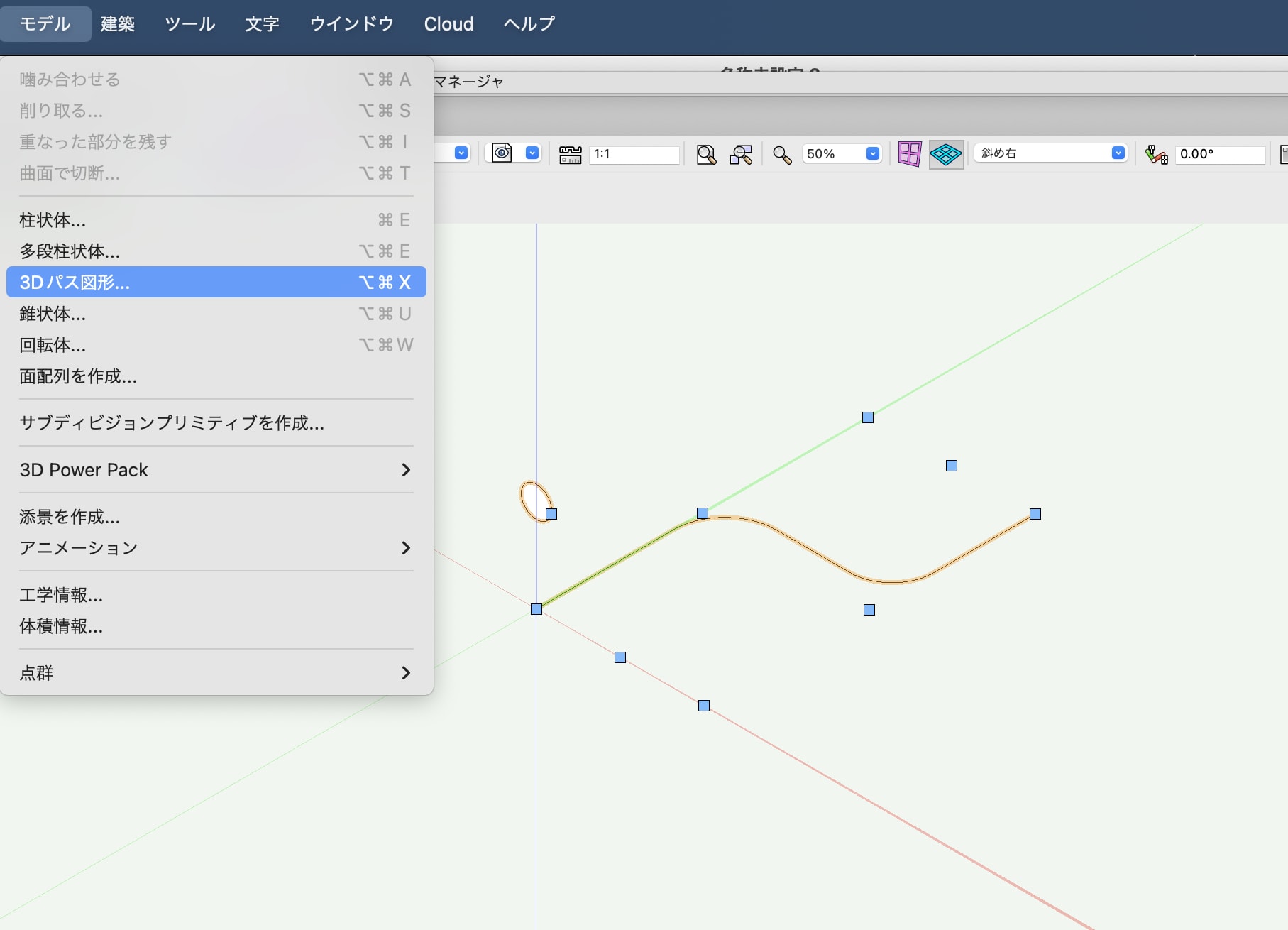

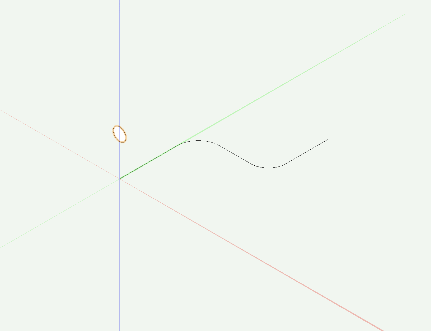

Vectorworks3Dパス図形 コマンド
曲線作成Vw
円作成Vw

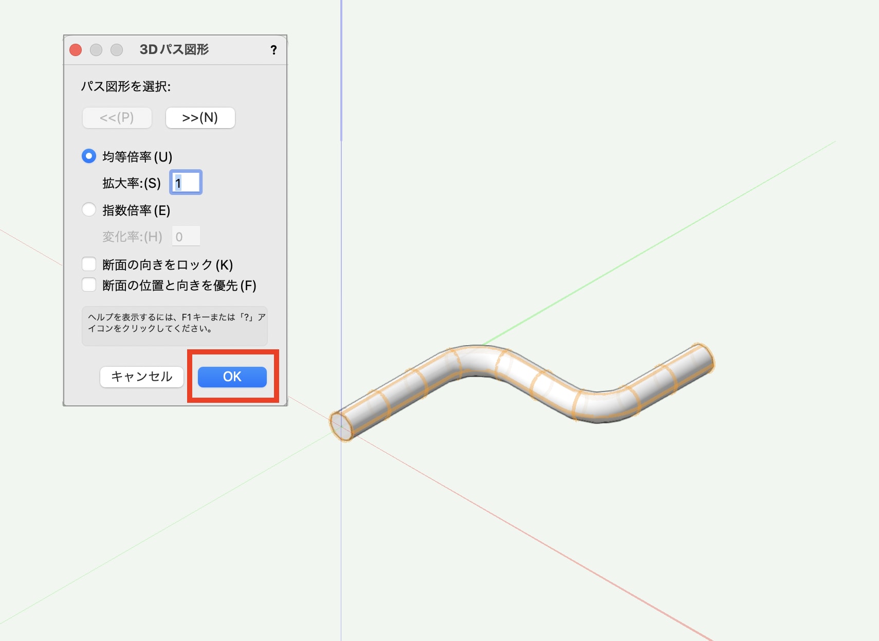

3. 作成した2つの図形を選択し、 モデル>3Dパス図形 を実行します。
3Dパス図形
4. 3Dパス図形 ダイアログで任意の設定をしたら OK をクリックして実行します。
3Dパス図形完成

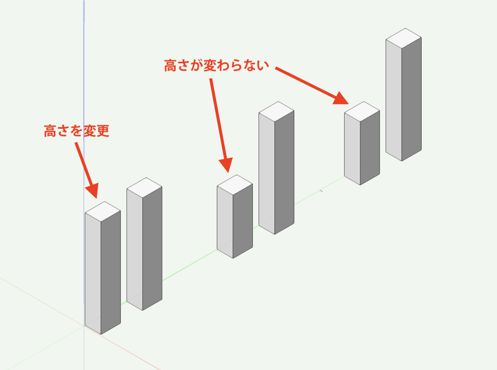

SketchUpやVectorworksには、作成した図形をまとめて移動したり、まとめて変更ができる機能があります。

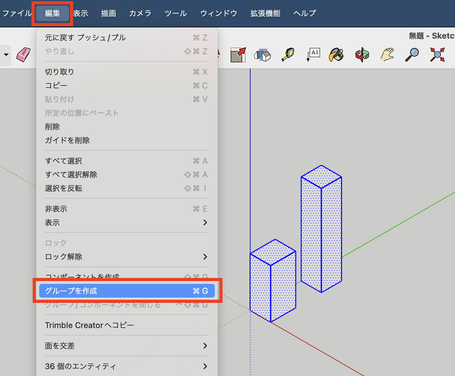

2-1. グループ
SketchUpグループを作成
1. グループ化したい図形をまとめて選択します。
2. 編集>グループを作成 を実行します。
グループを作成
3. グループ化した図形をいくつかコピーし、任意のグループ内の図形を変更します。 変更したグループ内の図形のみ変更されます。
グループ内変更

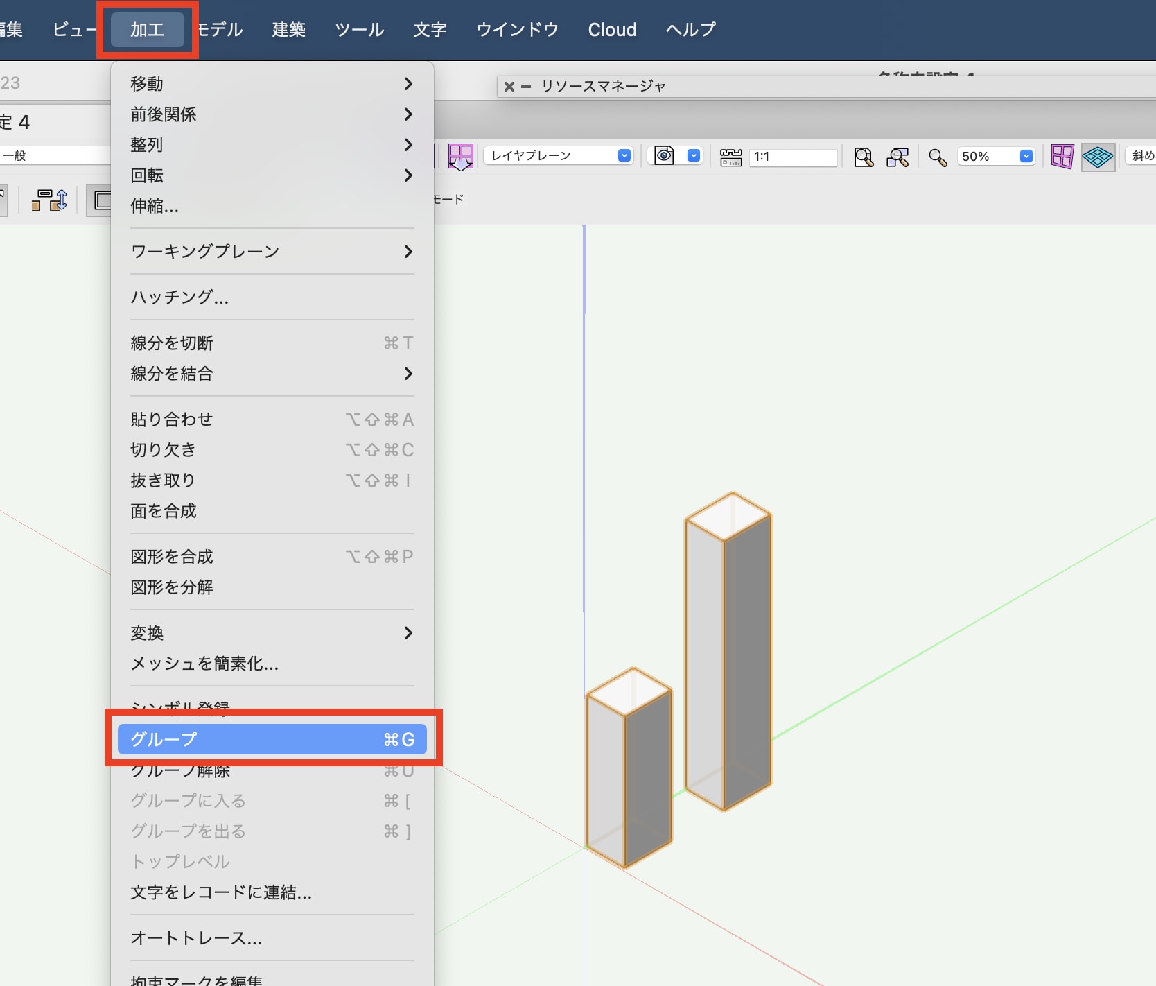

Vectorworksグループ
2. 加工>グループ を実行します。
グループ
グループ内変更Vw

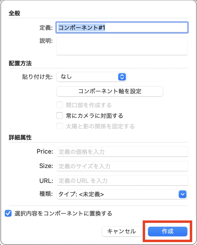

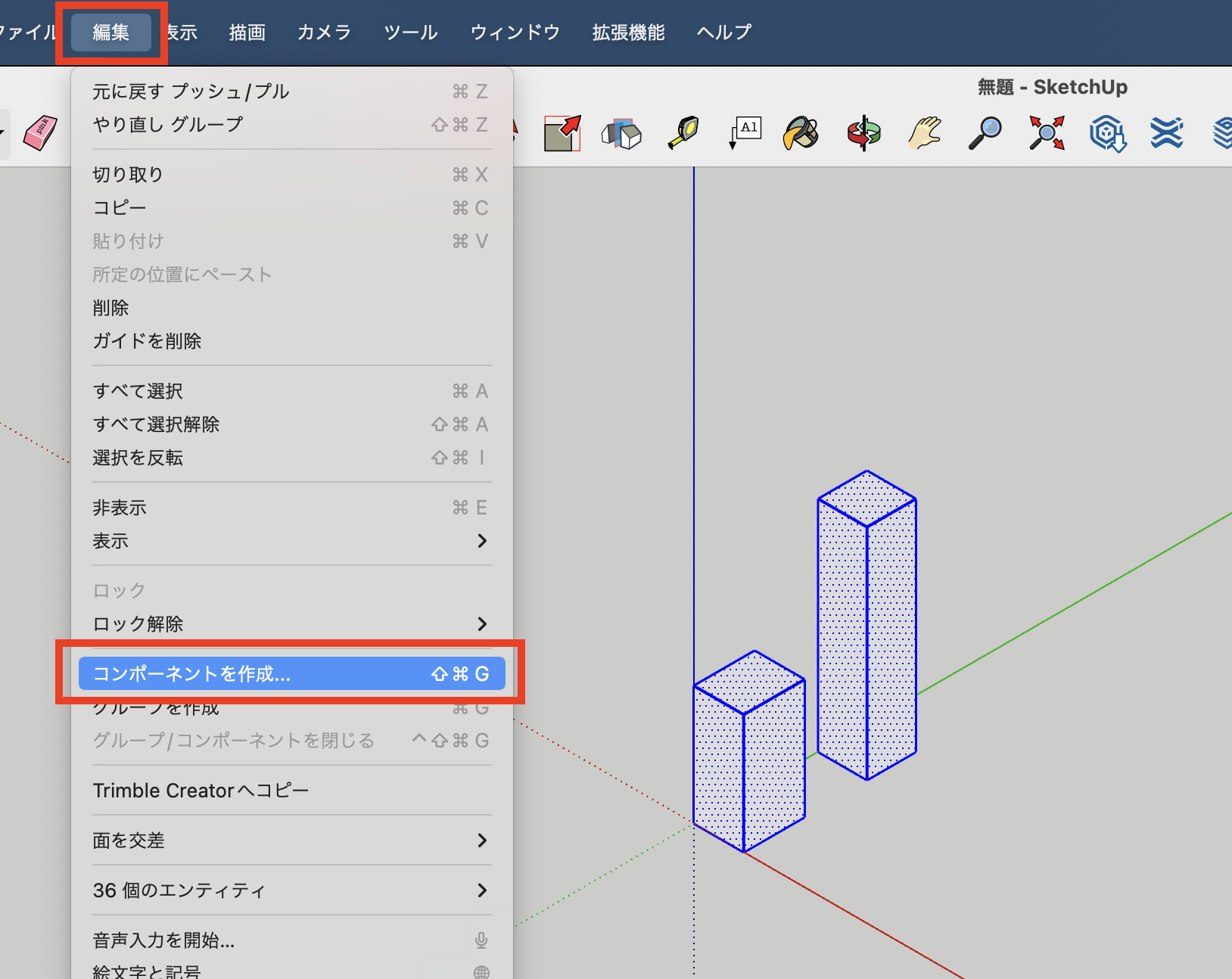

SketchUpコンポーネントを作成
1. コンポーネント化したい図形をまとめて選択します。
2. 編集>コンポーネント を作成を実行します。
コンポーネントを作成
3. ダイアログが表示されますので、任意の 定義 等を設定してOKします。
ダイアログ

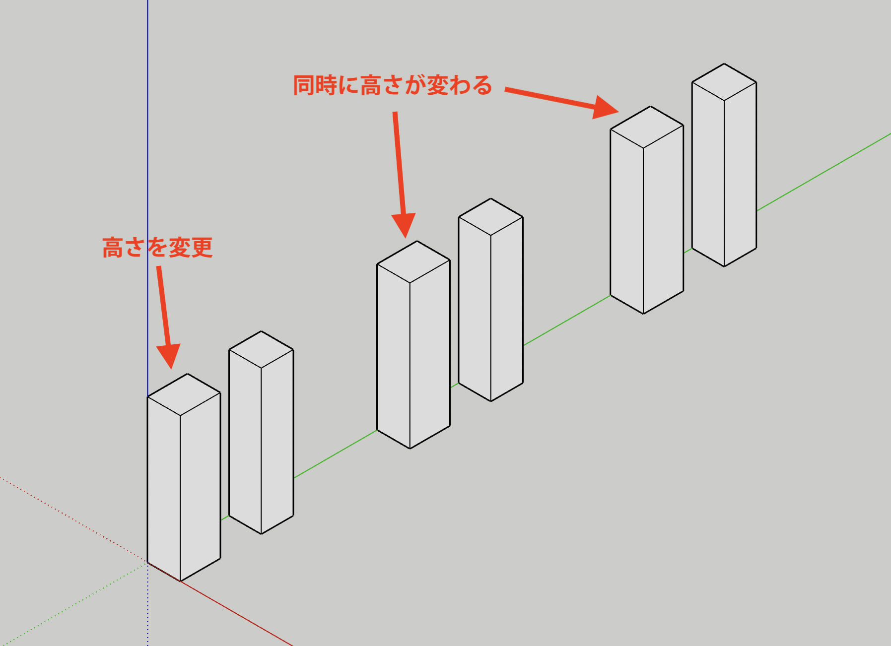

4. コンポーネント化した図形をいくつかコピーし、任意のコンポーネント内の図形を変更します。 コピーしたすべてのコンポーネント内の図形が変更されます。
コンポーネント内変更

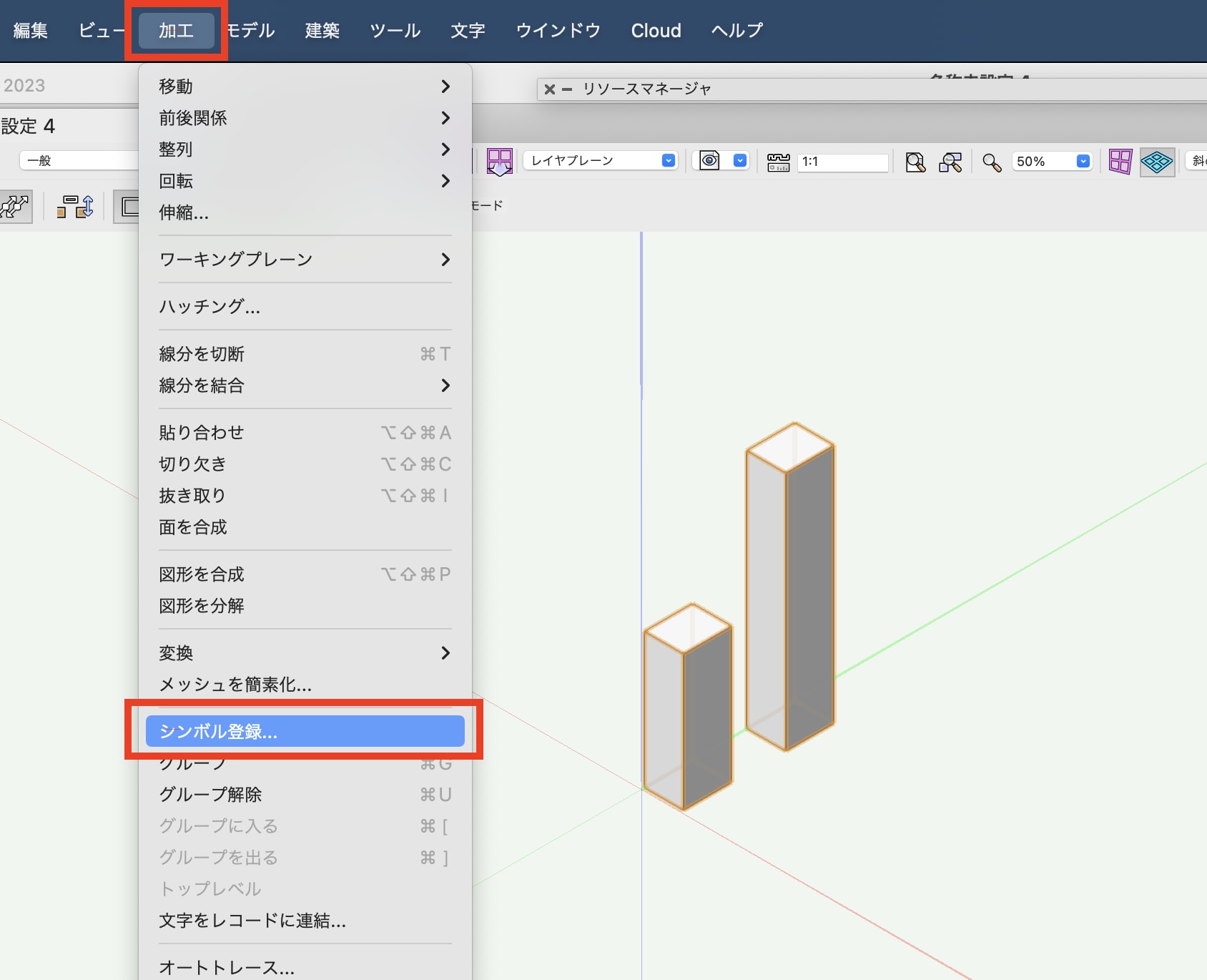

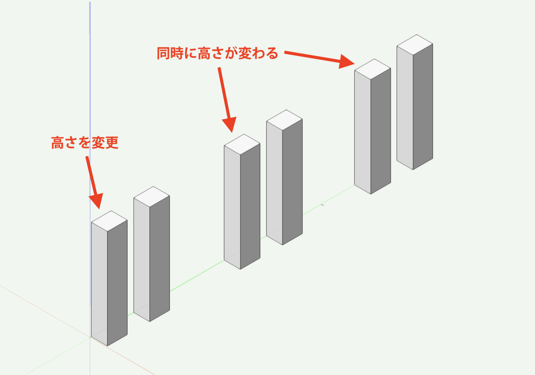

Vectorworksシンボル登録
1. シンボル登録したい図形をまとめて選択します。
2. 加工>シンボル登録 を実行します。
シンボル登録

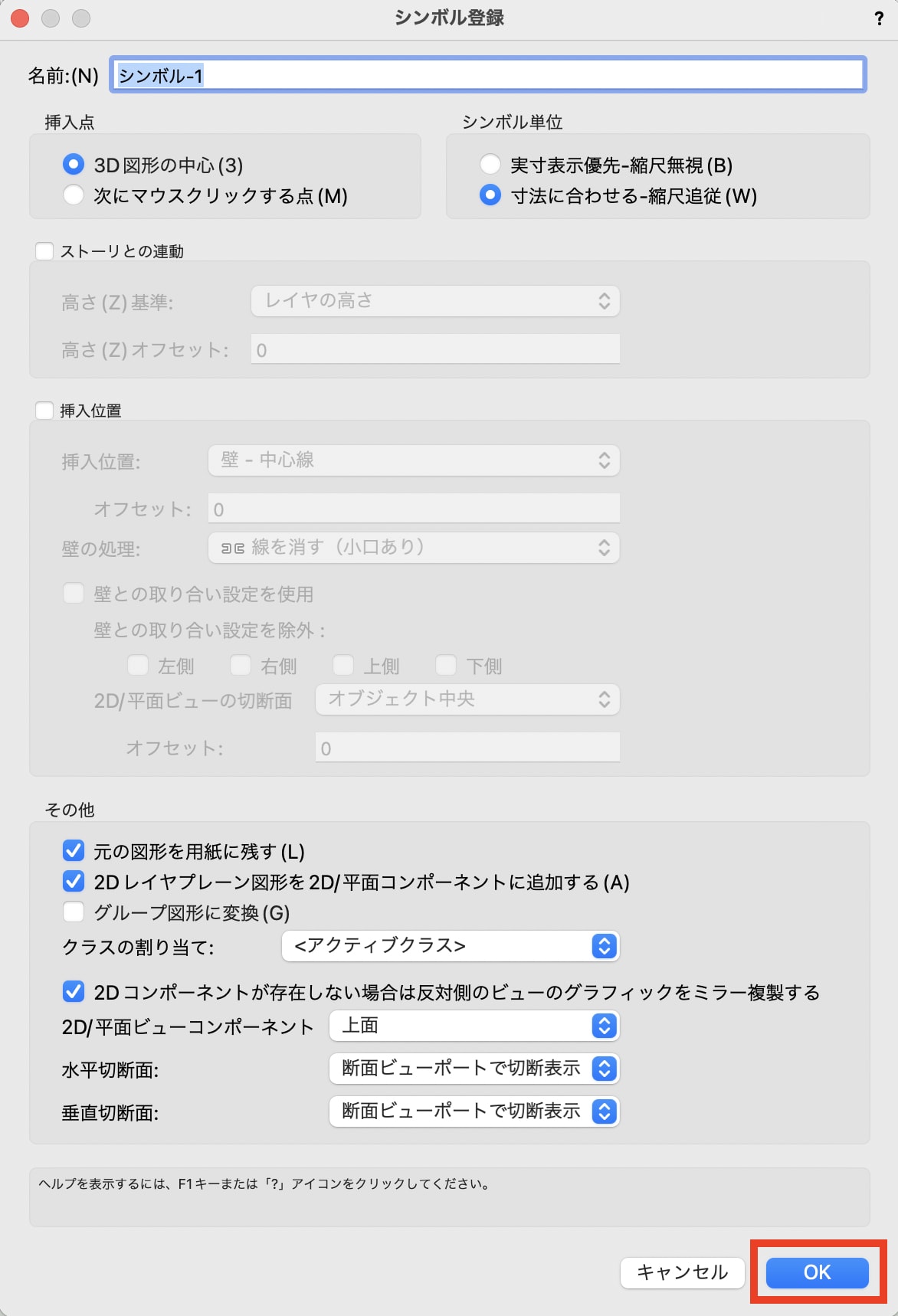

3. ダイアログが表示されますので、任意の 名前 等を設定して OK します。
シンボル登録ダイアログ
4. シンボル登録した図形をいくつかコピーし、任意のシンボル内の図形を変更します。 すべてのシンボル内の図形が変更されます。
シンボル内変更

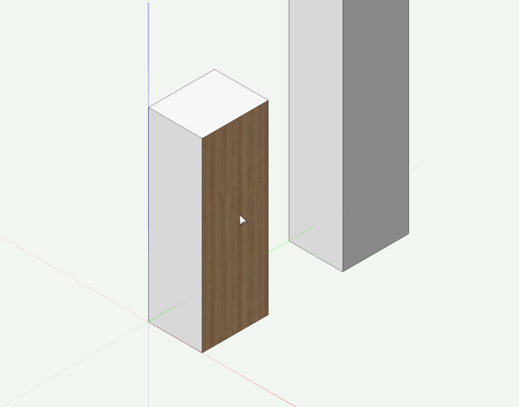

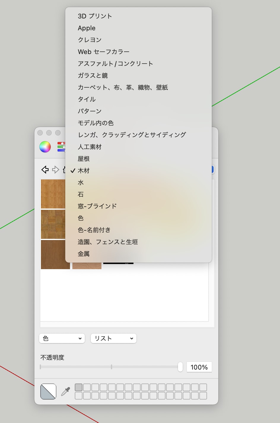

3. テクスチャ
作成した3Dモデルにテクスチャを貼り付けることで、3Dモデルの表面にリアルな質感を与えることができます。

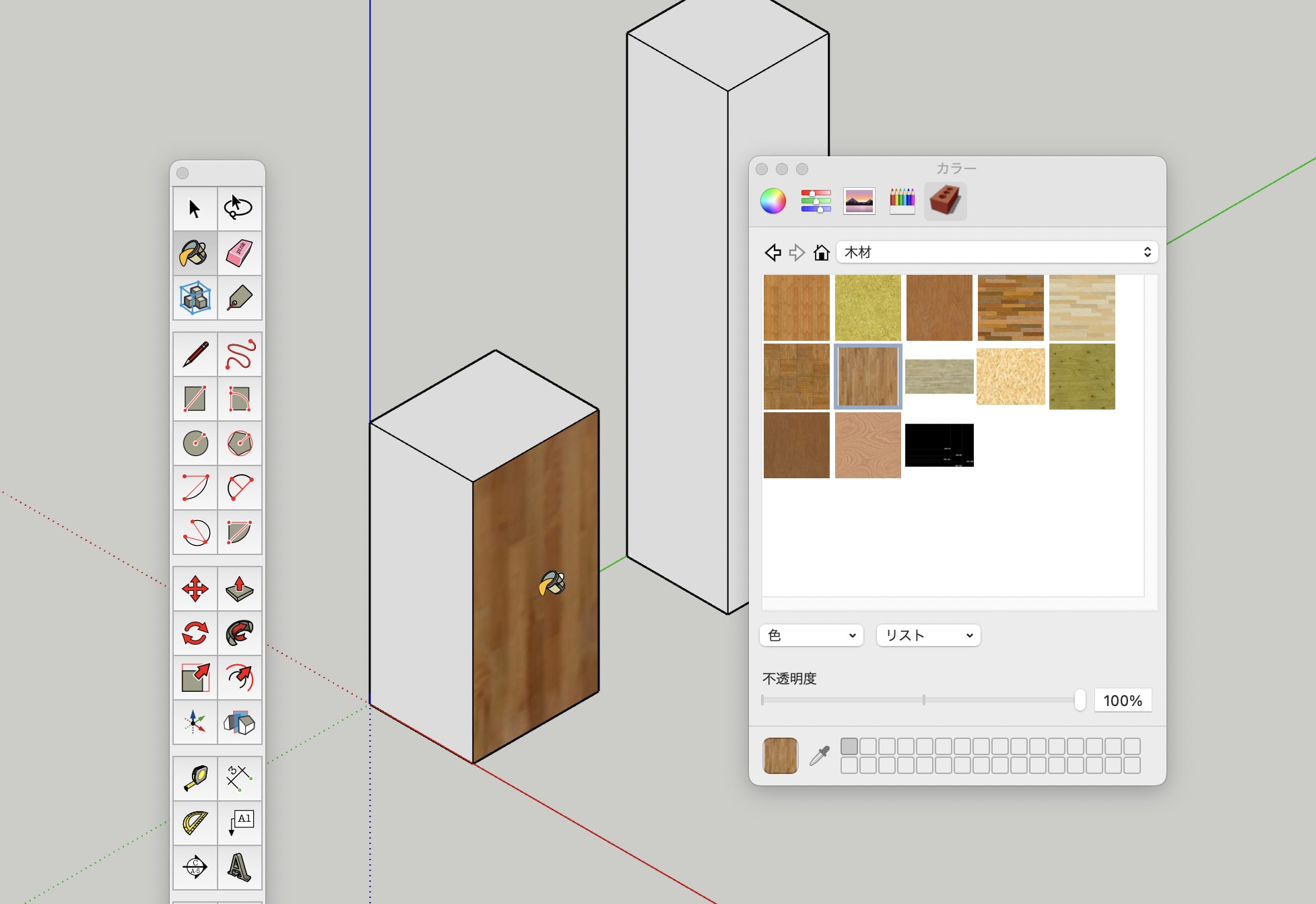

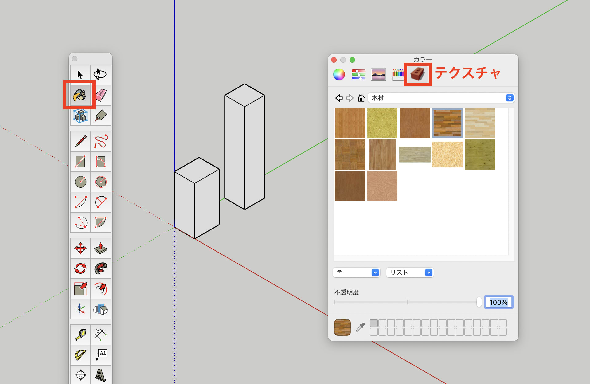

SketchUpペイント ツール
1. ペイント ツールを選択すると、 カラー パネル(Mac)/ マテリアル パネル(Windows)が表示されます。
ペイントツール
2. 表示されたパネルのプルダウンから、使用したいテクスチャを選択します。
カラーパネル
3. テクスチャを貼りたい面でクリックします。
テクスチャを貼る

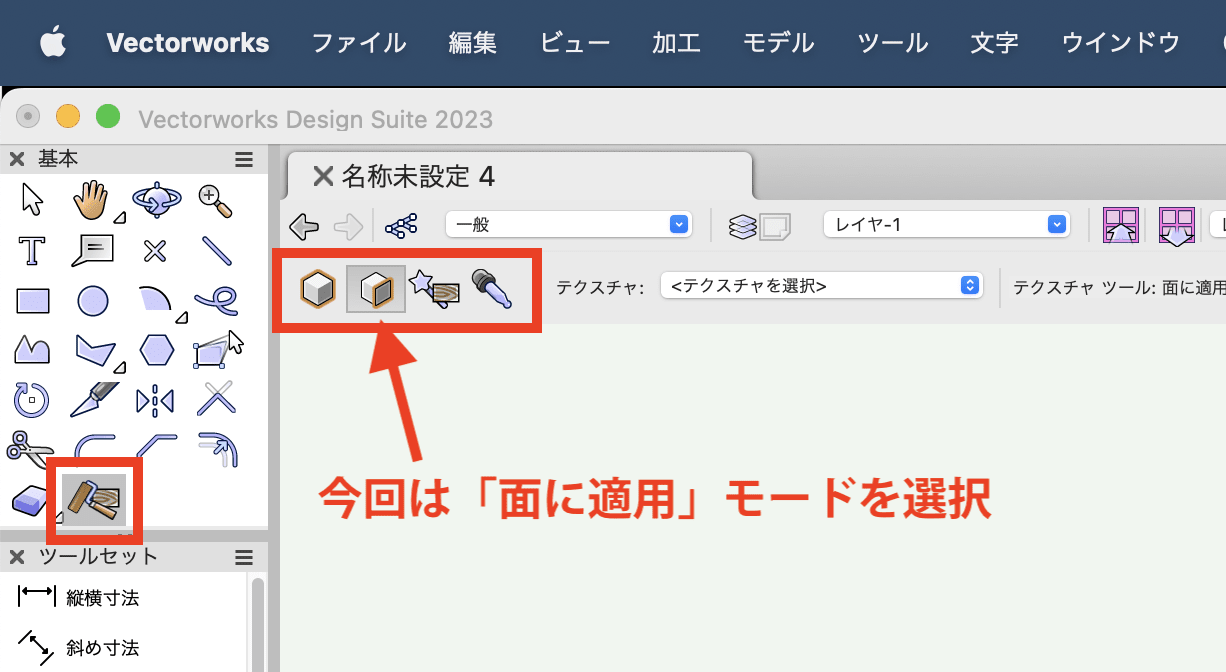

Vectorworksテクスチャ ツール
1. テクスチャ ツールを選択し、 ツール バーからテクスチャの貼り方に合わせてモードを選択します。
テクスチャツール
2. ツール バーの テクスチャを選択 から、使用したいテクスチャを選択します。
テクスチャを選択
テクスチャを貼るVW
Vectorworksには、はじめから数千種類ものテクスチャが用意されており、自由に使用して3Dモデルをリアルに表現することができます。
