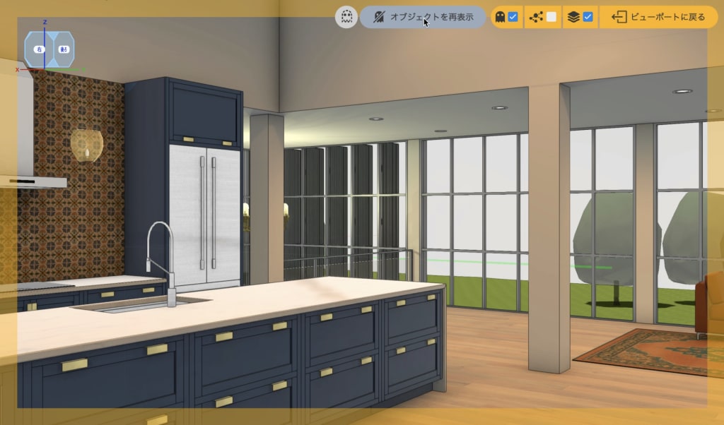

8. 各種編集画面の効率化
ビューポートのデザインレイヤの編集画面では、オブジェクト、クラス、デザインレイヤの表示設定を、チェックを入れるだけで素早くビューポートに反映させます。
また、シンボルやグループの編集画面では、編集モード時に他の図形を表示するかどうかを切り替えることが可能です。
各種編集画面の効率化
