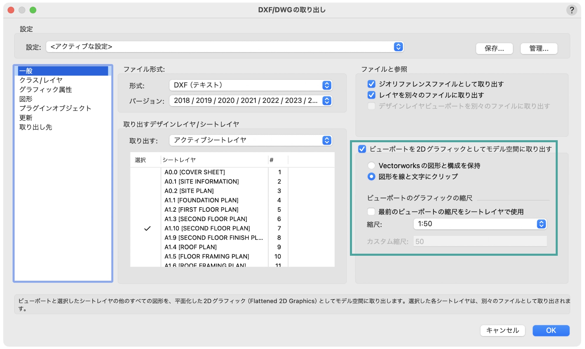

DXF/DWG取り出し、取り込みの強化
DXF/DWG取り出し 時のオプションが追加され、相手側のCADソフトに合わせたデータを作成しやすくなりました。
クロップされたビューポートをモデル空間に取り出す際、枠の中の図形のみを分解して取り出すことが可能になりました。また、縮尺の異なる複数のビューポートを取り出す際、基準となる縮尺を選択できるようになりました。
04_DXF取り出し

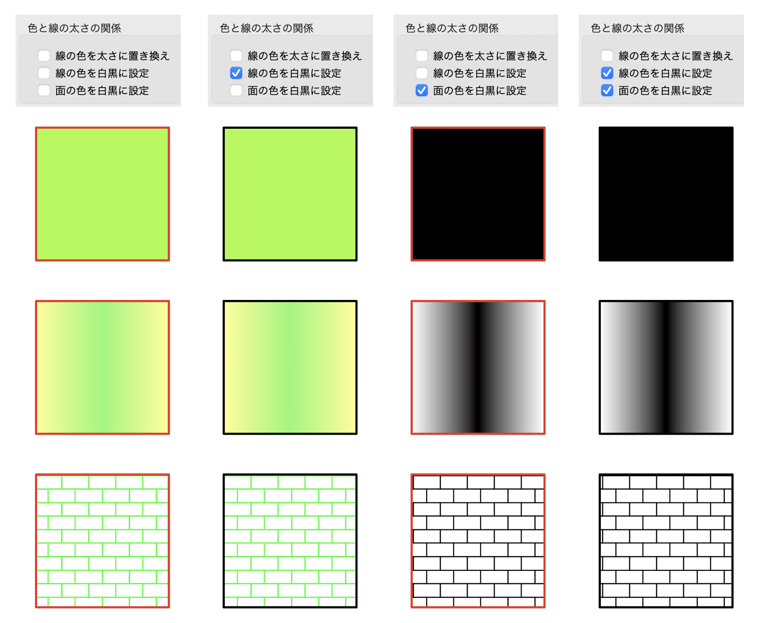

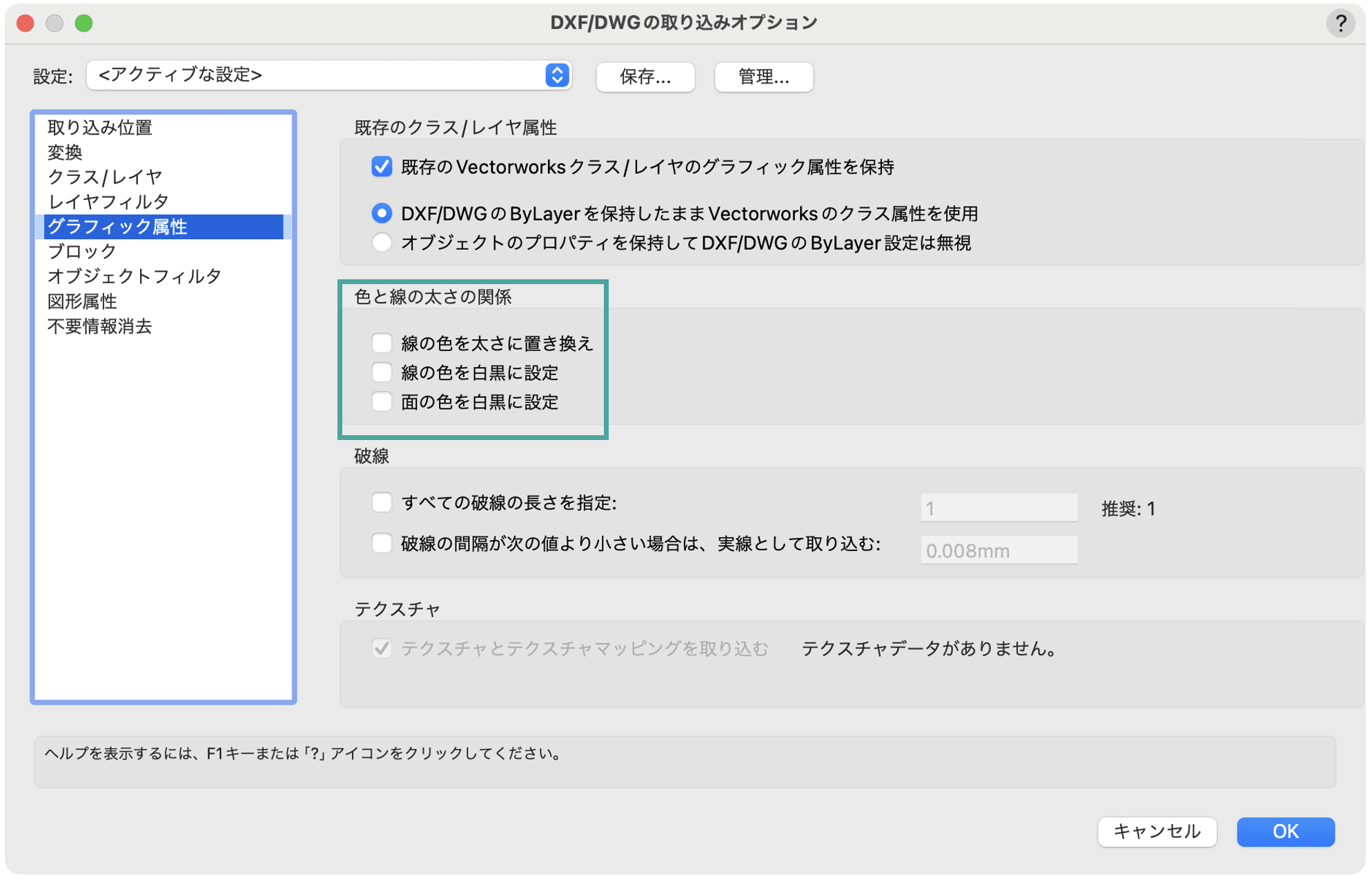

DXF/DWG取り込み 時にオブジェクトの線と面を個別に白黒に変換できるようになりました。
05_DXF取り込み1
06_DXF取り込み2

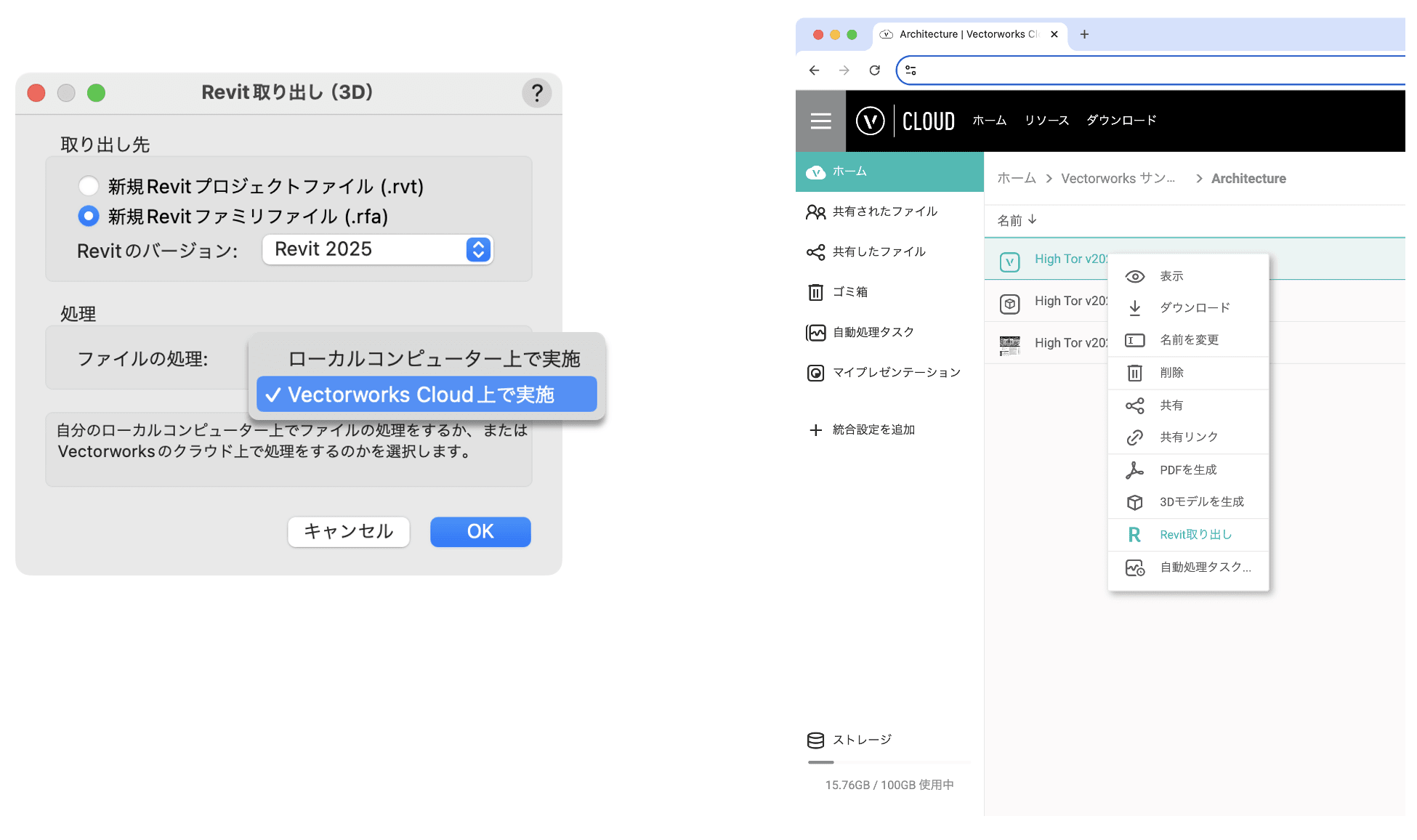

クラウドでのRevit取り出し
Vectorworks Service Select をご契約中、または サブスクリプション ユーザーのみなさまは、Vectorworks アプリケーションまたは Web ポータルから、 Vectorworks Cloud Services で Revit取り出し ができるようになりました。これにより、ローカルマシンでの時間のかかる重いタスクの負担を軽減することができます。
(この機能はArchitect、Landmark、Spotlight、Design Suiteに搭載)
07_Revit取り出し

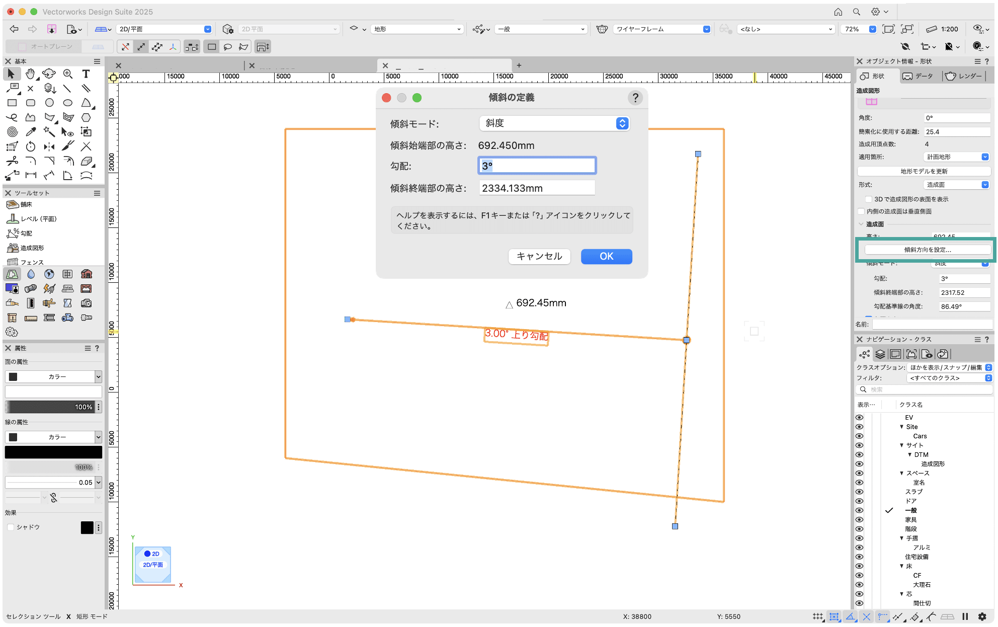

勾配設定の改良
傾斜を設定するプロセスが改善され、合理化されました。造成図形の オブジェクト情報 パレットに 傾斜方向を設定 ボタンが追加され、クリックで勾配始点と終点を指定することが可能です。これにより、基準線の角度はデフォルトで勾配矢印に対して90°(直角)に設定されます。
(この機能はArchitect、Landmark、Design Suiteに搭載)
03_勾配設定
